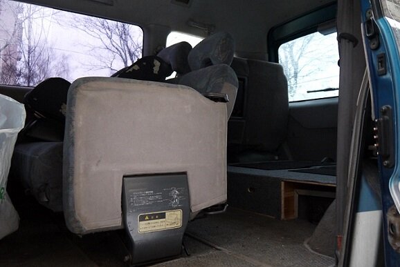

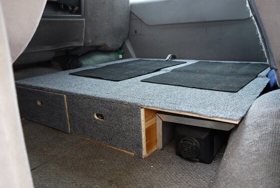

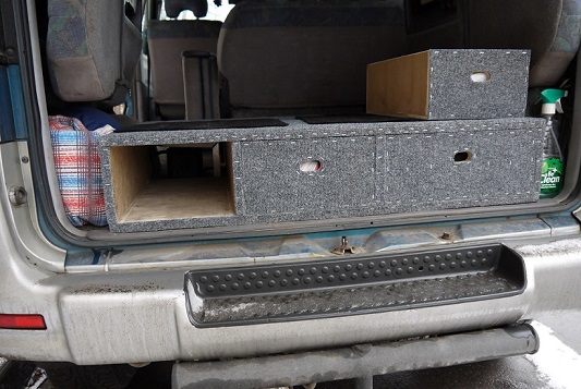

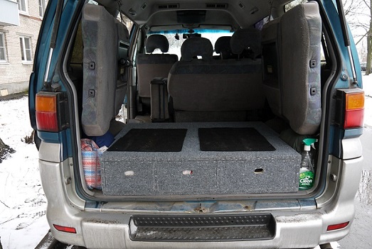

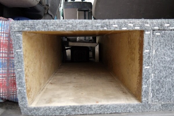

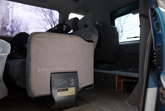

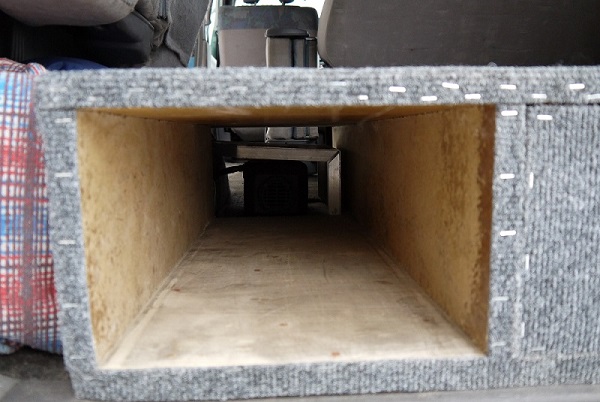

вещий Опубликовано 6 декабря, 2013 Жалоба Опубликовано 6 декабря, 2013 Вид сзади. Еще. Еще. Спереди (со сдвижной двери). Еще.
Vietnames Опубликовано 7 декабря, 2013 Автор Жалоба Опубликовано 7 декабря, 2013 Не первый раз вижу ящик под третий ряд без возможности закрепить сидушки. Третий ряд используется без крепления в пол?
Coyote45 Опубликовано 7 декабря, 2013 Жалоба Опубликовано 7 декабря, 2013 это датчик ABS G-Sensor не пойму, зачем на машину ставить Датчик АБС, если самой АБС на ней нет? Всё-таки думаю что это блок от системы стабилизации.@вещий, спасибо за фото.
Логин Опубликовано 7 декабря, 2013 Жалоба Опубликовано 7 декабря, 2013 @вещий, спасибо за фотки! Я думал у тебя ниша в полу, вваренная в пол. Хочу именно в ногах задних пассажиров сделать врезку в пол ниши, в которую разместится второй аккум и печка. Приехал кстати мой aitop2000, он совсем малютка...Третий ряд без крепления к полу при использовании имхо хотя бы между собой скреплять как-то.
вещий Опубликовано 7 декабря, 2013 Жалоба Опубликовано 7 декабря, 2013 Третий ряд пользую только как спальню, потому что вся семья уместчается на первых двух (на фотках их обычное положение).А фен почти 2 года у меня работает, рыбалки, охоты выручает, почему он должен пыхнуть: доступ воздуха есть, отвод тепла есть, вывод выхлопа наружу есть.Кстати фен посажен отдельно на второй ак-тор, а ак-ры разведены по "+", т е имеют возможность разъединятся(допустим на стоянке) и соединятся для подзарядки на ходу.Как то так.
