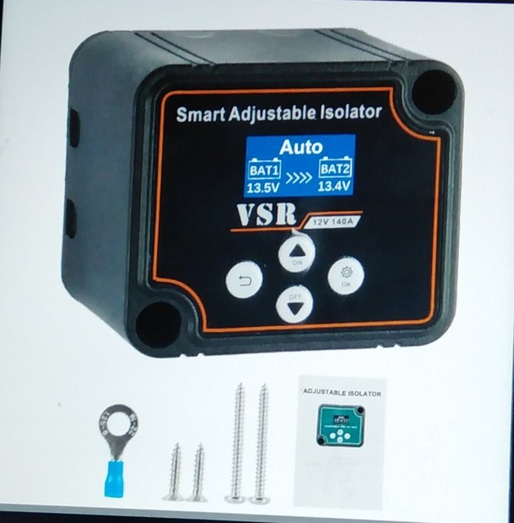

Сергей К Опубликовано 2 марта Жалоба Опубликовано 2 марта (изменено) Лучше на дополнительный аккумулятор поставить реле с раздельной зарядкой VSR для кемпера с функцией программирования по заряду с встроенным ЖК-экраном, который отображает в реальном времени показания напряжения для BATT1 и BATT2 в диапазоне от 4,5 В до 20 В, что позволяет мгновенно контролировать состояние батареи. Также можно настроить пороги включения и отключения для различных типов аккумуляторов. Оно лучше чем УРА. Изменено 2 марта пользователем Сергей К Цитата
WladKo Опубликовано 3 марта Жалоба Опубликовано 3 марта @Сергей К УРА и есть примитивный VSR, но для моих целей и учитывая уже существующие наработки его вполне достаточно! Если появится более сложная задача по управлению автономным питанием - заменю на VSR. Заряд второго аккумулятора и изолирование его от основного УРА обеспечивает. Другого функционала пока не требуется, но все может быть, вдруг в хозяйстве появится генератор или солнечная батарея - тогда сразу.. Цитата
Сергей К Опубликовано 3 марта Жалоба Опубликовано 3 марта (изменено) @WladKo А я себе уже давно и котёл 5кв. поставил и фен 2кв. под сиденье поставил, сейчас заказал весь комплект для установки VSR и когда придёт буду ставить, у знакомого на Делики уже давно такая приблуда стоит на дополнительный аккумулятор и работает отлично. Изменено 4 марта пользователем Сергей К Цитата
