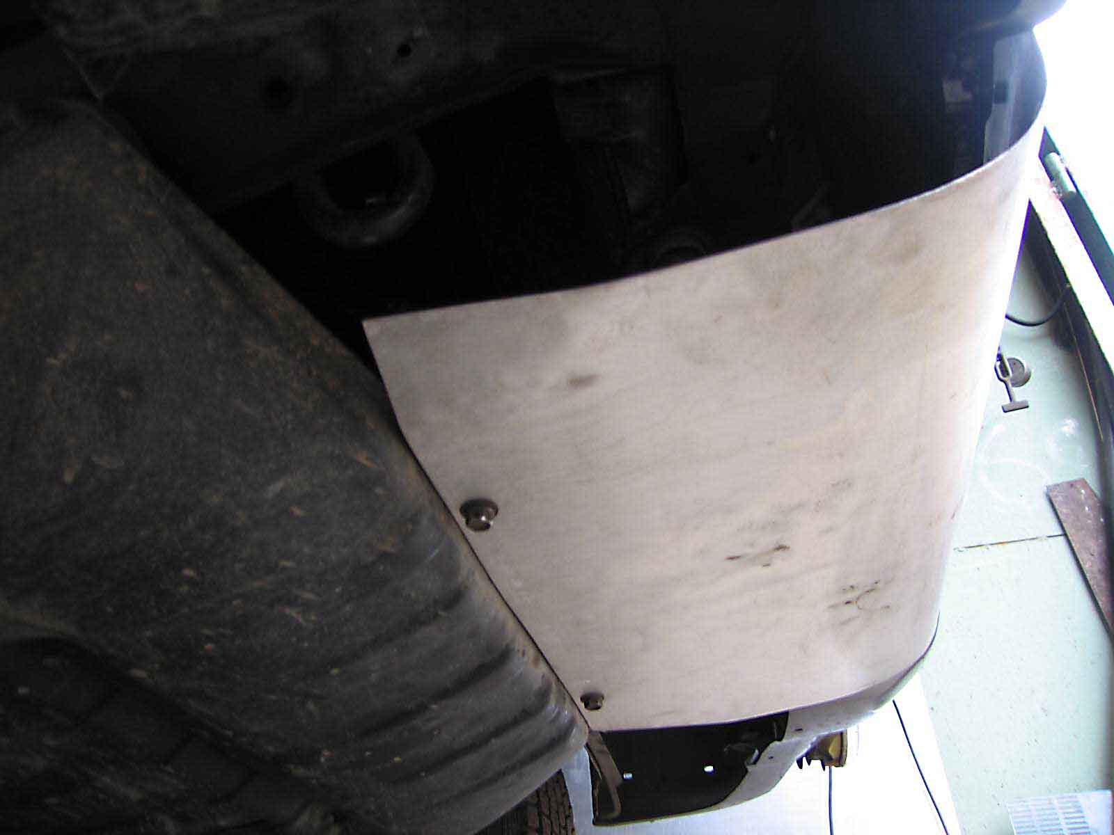

Защиту картера, а вернее бампера начал делать
После удаления нижней части бампера туда так и просился лист для защитыпространства перед родой защитой и нижней части бампера. Изготовил защиту из листа Д16АТ S=2мм размер 500х610. Гнуть этот Д16 я замучался. Грел горелкой, а он всё равно пружинит. Как пружинная сталь. Может 4 мм было бы и лучше вот только кто его погнёт?
Д16Т - это закаленный лист дюраля, потому и пружинит ;) , на резкий изгиб слабоват, можно легко сломать. Применяется в авиации. Гнуть лучше на вальцах.

Вопрос
Зачем удалял нижнюю часть бампера, вроде туда ничего не поставлено, я чего то не понимаю сей предыстории?
Мужики, сфотайте, какая родная защита на этом месте? Взял машину без этого элемента, как выглядит не знаю.
Ну типа для того что бы на бездоре не сорвать его! =)
На бездоре это как мертвому припарка.
Ты же вроде не меняешь точек крепления, почише двигатель будет снизу а услышишь пару недобрых слов от сменшиков масла... на шамониксаз такая защита идет в стандарте, у меня есть- могу продать незадорого.

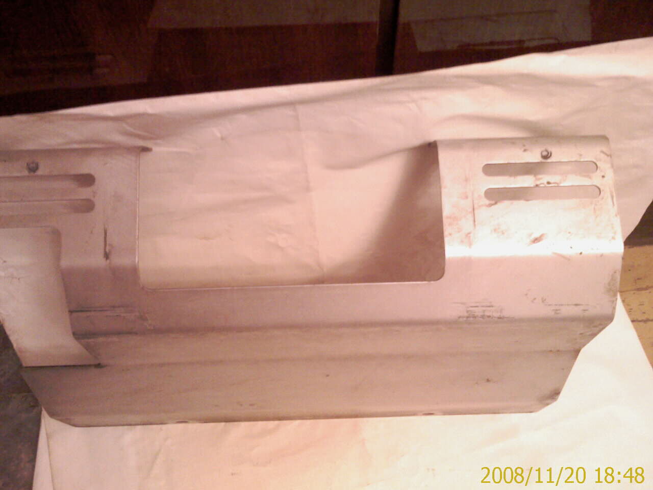

Скину сегодня , металл - алюминий, толщиной 4 мм.
Родная защиа, шла на послерестайлинговых черных дизельных шамониксах с конца 97 до серединны 98 (я тока на них видел в стандарте).
Почти один -в-один как сделал создатель этой темы. Еще там идет труба хромированная, которая прикрывает бампер снизу.
Фотку прилагаю, там есть вырез под номер и справа вырез чтобы было удобно менять фильтр-масло и цеплять трос за проушину. Сверху крепится саморезами, снизу болтами в стандартные отверстия защиты. Приблуда помогает от мелких камешков, от ударов-нижняя хромированная дуга.
Все это убрал, когда ставил лебедку http://www.delicaclub.ru/forum/index.php?s...=3952&st=80 и более мощьную силовую трубу снизу

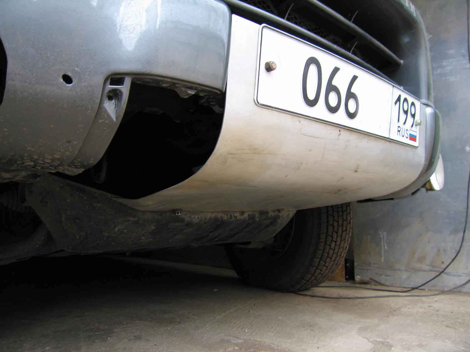

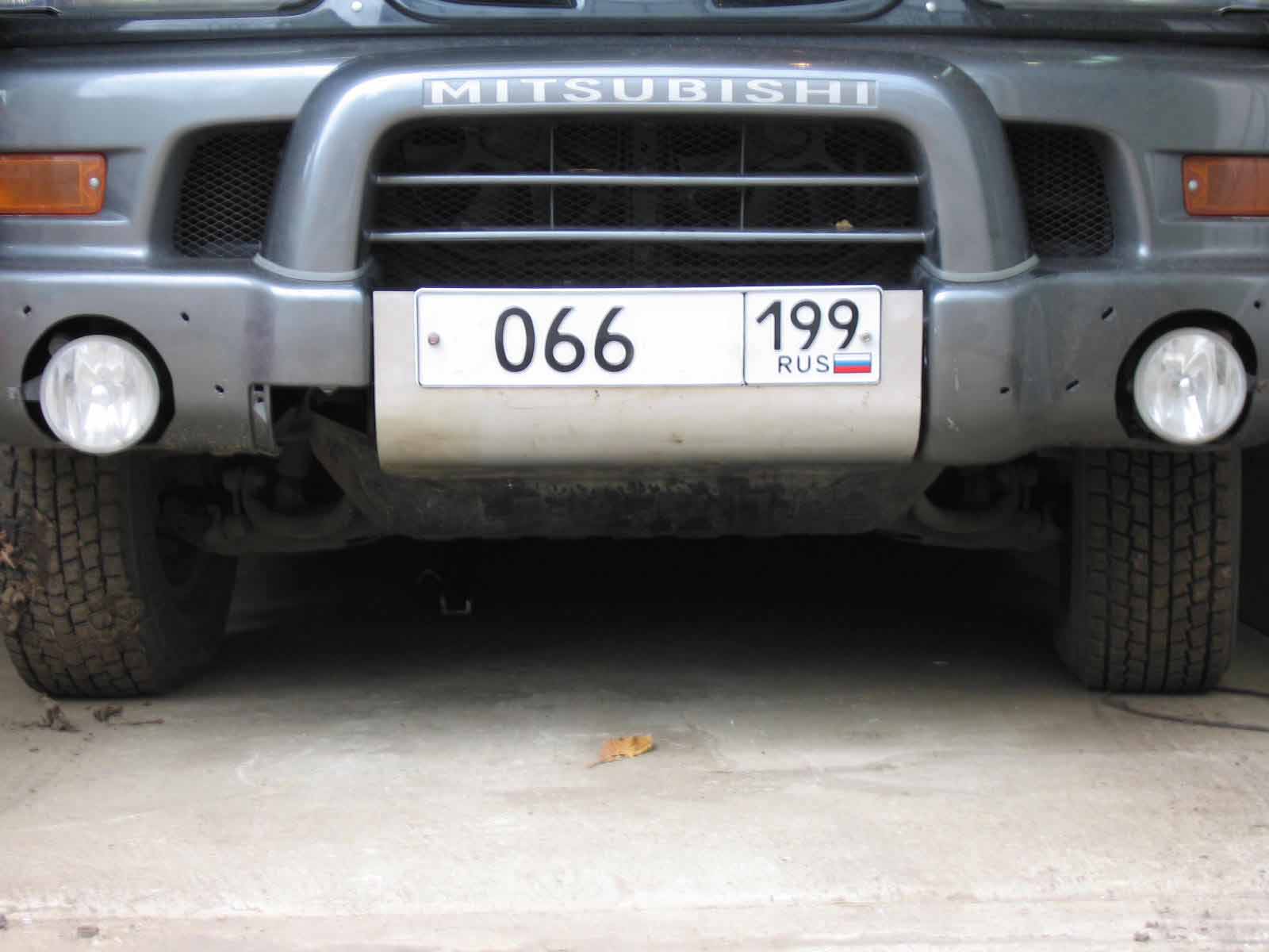

Мужики, я тогда что-то не догоняю. А это тогда что?
Не штатная защита? Автомобиль так пришёл из Японии. Лист штатно соединяетя со следуюшим черным листом защиты картера двумя болтами, а спереди крепится П-обзазными скобами на бампер. Пока машина капиталилась даже alm'у давал, когда он на юга катался...
Т.е. если не такой лист, то что там вообще штатно стоит? Не дырка же! :)
-=MAXDIE=-, насколько я знаю на дорестайлинге стояли такие защиты и то не на всех, только на опред комплектациях, а то что показал HARU это на послерестайлинге тоже не на всех комплектациях. У меня например Super Exceed и стоит маленькая пластмассовая защита под трубой!
А у меня и трубы небыло, только губа и штатный фиговый листок
А труба ставится только на мордах с 4-мя туманками! Кстати очень полезная фича, бампер проживёт на много дольше, как то выезжал из речки и черпанул именно ей а не бампером! А отец как то раз провалился в канаву на скорости, так её аж внутрь загнуло, зато всё остальное осталось целое, а удар был не плохой.
Есть опастность бампер оторвать если он углом зацепится и будешь назад сдавать или тащить будут. Середина теперь в порядке а углы нужно подумать что с ними делать пока силовой бампер не продают :rolleyes:
