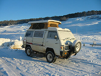

Ещё раз подниму вопрос - 31-я влазит в штатное место запаски? Если нет, какого характера доработки нужны?
@paul-irkut, ты имел в виду базу? Какие тогда решения кроме калитки и крыши? На штатном месте что мешает сему размерчику уместиться?
Ну кроме калитки -крыши -салона не забываем что есть... правильно - кенгурятник! :rolleyes: Всё новое - хорошо забытое старое.
Будет - не будет смотрется..., а кто попробовал? Никто рамку над капотом не варил и не прикладывал туда колесико :rolleyes: . Хотя бы даже виртуально 3D картинку ...
в булке под капотом яблоку негде упасть, кудо там ещё запаску пихать?

калиточка, на мой взгляд, рулит однозначно, ну или как бэ и простая докатка штатного размера на штатном месте неплохо выручит в случае трабла.

Ну а что там внизу ей покоится мешает в 31-м размере? Кто пихал уже? Доработки реальны?
Carrambazz это дело давно решил:
1. подогнул крепления запаски на кузове чуть вперед по ходу движения
2. изготовил удлинители-проставки между креплениями и корзиной (5-6см), чтобы широкая резина влезла
3. немного подогнал форму самой корзины
и не жужжит! :)
PS я вижу что у него 31 запаска в штатном месте, сейчас только позвонил ему и уточнил как это он сделал
Изменено пользователем polkan
не-е-е, ну так то не нужно пары высших технических образований, чтобы такое сотворить :-)
достаточно просто по месту приложиться-примериться с 31-м колесом и всего делов.
Конечно, хочется перенести запаску, а туда вогнать ящик (для инструмента, ЗиП, и второго аккумулятора) или доп. бак)))
