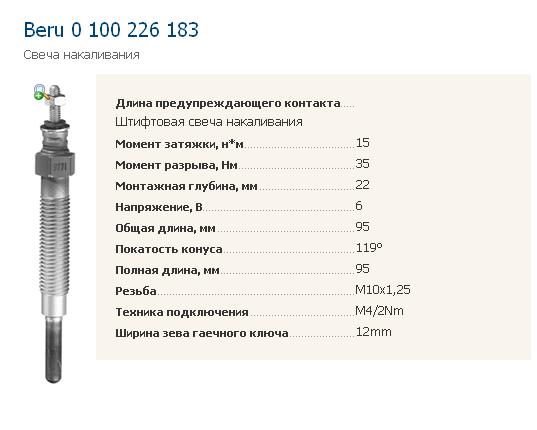

gruskov Опубликовано 30 января, 2013 Жалоба Опубликовано 30 января, 2013 Экзист показал вот такую замену: Beru 0 100 226 183 Beru GV898 оригинал как и писал kibalnikov81 MD 092392

gruskov Опубликовано 30 января, 2013 Жалоба Опубликовано 30 января, 2013 спасибо. Но как понять какая из них керамическая. Судя по каталогам http://www.beru.com/ru/torgovaya-set/perechen-produkcii они металические..........
