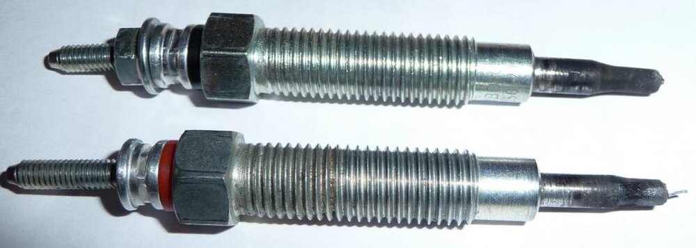

Evgeny Baikal Опубликовано 18 ноября, 2014 Жалоба Опубликовано 18 ноября, 2014 (изменено) Как и обещал, эксперимент. Берём две свечи: Bosch и оригинал мицубиси ME203754 Откусываем кончики бокорезами... ...и видим, что разницы никакой. Должен признать, что вы правы, все эти свечи с металлическим кончиком. Значит, оригинальные свечи брать не стоит. Дешевле взять керамические, аналог ME203754 - это DENSO DG-306. @Evgeny Baikal, на EFI точно подходят NGK CY55 ? У меня EFI-шная 97 г 4м40 владею почти 6 лет , как писал ранее они работают нет проблем , не в обиду , жду когда в тортик окунешься , т.к был не прав :) !!! Изменено 18 ноября, 2014 пользователем Evgeny Baikal

Sireg@ Опубликовано 19 ноября, 2014 Жалоба Опубликовано 19 ноября, 2014 (изменено) А эта ХКТ СР-06 как оригинальная 6,2в ? Видимо, да. Я же ссылку кинул на тему о расходниках. А по поводу "что лучше", я думаю: переделать систему (вывести кнопку) и поставить 12 вольтовые хорошие свечи и не парится Гораздо легче будет свечи найти потом, хоть дешманские, хоть крутые керамические. @N181, спасибо за фоты. А можете ещё диаметр кончика этой свечи померить штангенциркулем? Изменено 19 ноября, 2014 пользователем Sireg@
