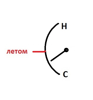

машина не прогревается. термостат поменял (по каталогу 76.5 градусов, проверял в кастрюле с термометром, работает исправно), газов в расширительном бачке нет, помпа в норме, печки промыты но дуют не горячим а теплым, даже картонку поставил перед радиатором. на улице днем минус 3-8 градусов. если ездить очень активно (крутить до 2500 и выше об\мин) тогда стрелка температуры доходит до "летнего" уровня и печка дует горячим воздухом, руку долго не подержишь (задняя чуть прохладнее но этого достаточно) , а если ездить спокойно (крутить до 2000-2200), то хоть 2 часа по городу катайся но стрелка не поднимается выше чем нарисовано на картинке, даже с картоном перед радиатором, и печка соответственно дует чуть теплым а не горячим, задняя вообще как будто воздух салонный гоняет
в чем проблема?
есть термостаты на 82градуса, но что-то я очкую такой ставить, как бы не перегреть на перевалах
Изменено пользователем hopium
таже самая ерунда тока я всю морду укутал!!! а с термостатом я эксперементировал!!! лежит -поставил на место родной! термик работает да тока дрыга не поднимает температур!!!можеш поставить ни чего с твоим двиглом не будет!!! он 76 не открывает а 82 так тока летом и расшивелиш!!!
ну ладно у нас на юге тут зимы не холодные, т.е. алматы и бишкек, а в сибири как? вашпе не прогреть двиг? просто кто-то тут писал что печка жжет аж чапан заворачивается, а у меня она так только когда температуру поднимешь до летнего уровня
