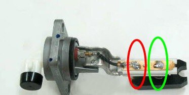

Вобщем у митцубиси в поддон картера вставляется датчик уровня
На самом деле очень хитрый и имеющий в себе засаду девайс.
Если уровень ниже поплавка, то датчик не сработае
Датчик представляет из себя 2 сдвоеных выключателя. 1й - геркон с поплавком + магнитик, 2й - термовыключатель. Оба они включены параллельно. Лампа загорается только при выключении обоих.
температура масла должна быть около 80 градусов При этом если уровень падает ниже поплавка, то масло уже не достаёт и термодатчик.

Вовчик, Значит у тебя термо размыкатель сдох в открытом состоянии. У меня сдох в закрытом . Утром услышал клац гидрокомпенсаторов, масло на кончике щупа. Начал с датчиком разбираться. За одно понял всю его засадность. Если ампутировать датчик температуры, то датчик уровня будет работать всегда.

Вот собственно сам датчик. Красным обведён термовыключатель, зелёным - герконовый выключатель. На герконовый выключатель одет поплавок с магнитом.

White679, Датчик одинаков и для дизеля и для бензина. И на холодном масле он замкнут и работать не будет ни при каких условиях, кроме как если у него термовыключатель либо оторвали, либо он сам помер.
Кулибин, Чтобы лампу погасить , нужно обороты скинуть, чтобы масло не так сильно высасывало и размазывало по стенкам. При нормальном уровне масла лампа гаснет сразу. Лампа загорается при размыкании примерно через 30 секунд (сделано специально, чтобы при простом плескании лампа не моргала.) Реле времени для датчика находится под сидушкой.
