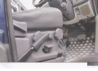

Пол укрыли алюминием. Это практичное решение для внедорожника, регулярно покидающего асфальт. Передние сиденья обшили кожей, поэтому теперь их можно легко вымыть. Но зимой садиться в холодную машину не очень приято, поэтому смонтировали улсктрообогрев сидений. На передних дверках тоже заменили отделку. На ней появились удобные карманчики для разных мелочей. А на боковой стенке салона под потолком закрепили ремни, предназначенные для перевозки спиннингов.

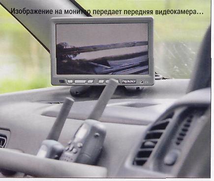

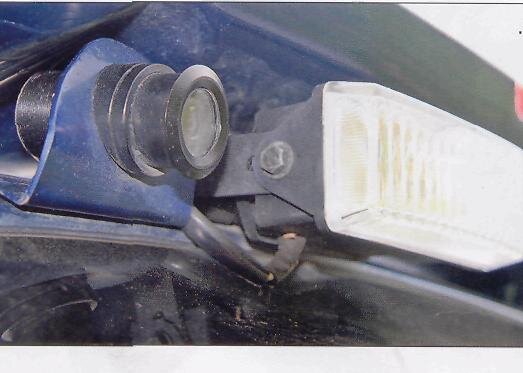

Управлять праворульным автомобилем на наших дорогах не всегда удобно, а порой и опасно. Особенно тяжело даются обгоны на загородных шоссе, когда надо вовремя вынырнуть из-за попутной фуры. В этой сигуапии поможет миниатюрная видеокамера. смонтированвая в левом верхнем углу кабины. Как только водитель включает сигнал левого поворота, камера начинает передавать изображение на экран 7-дюймового цветного монитора, установленного па приборной панели. Достаточно бросить на него изгляд, дабы понять, что происходит впереди на встречной полосе. Обгон удастся совершить быстро и безопасно.
Еше одна камера смотрит назад. Она функционирует при включении заднего хода. Сергей ею очень доволен: говорит, что она хорошо помогает при движении назад.

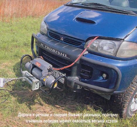

Впереди появилась квадратная труба фар-копа, предназначенная для монтажа съемной лебедки Come. Up 9000L Пользоваться механизмом уже доводилось, и впечатления остались самые благоприятные. Если раньше при-
холилось бегать вокруг засевшей машины с лопатой или сразу отправляться па поиски трактора в ближайшую деревню, то теперь лостточ-но повесить лебедку, подключить электрический разъем и через несколько минут можно продолжить путь. Фаркоп крепится к передним лонжеронам кузова, и чтобы их не повело, они усилены Сзади лебедку установив нельзя—девиз Сергея «Только вперед!» Но если все же понадобится буксировать машину назад, то очень кстати придутся специально изготовленные мощные буксирные проушины.
