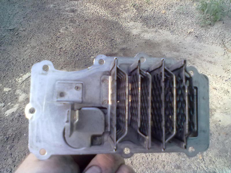

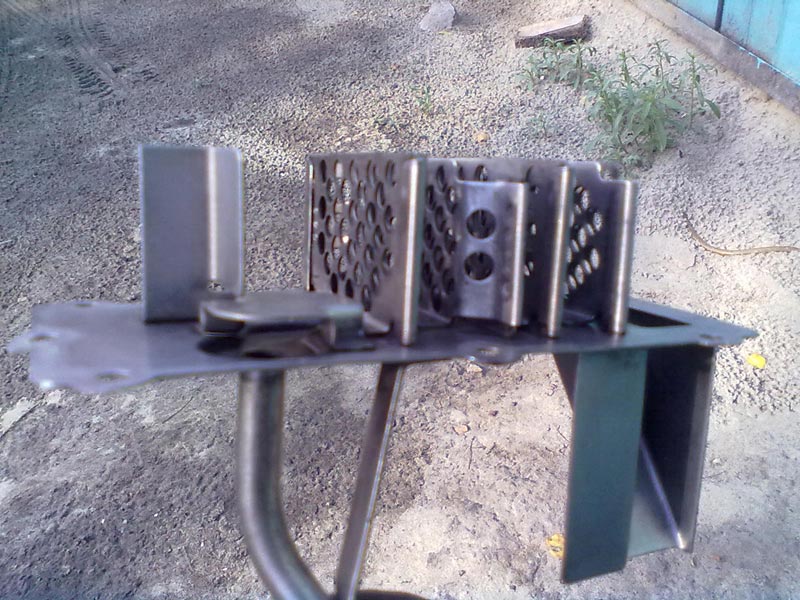

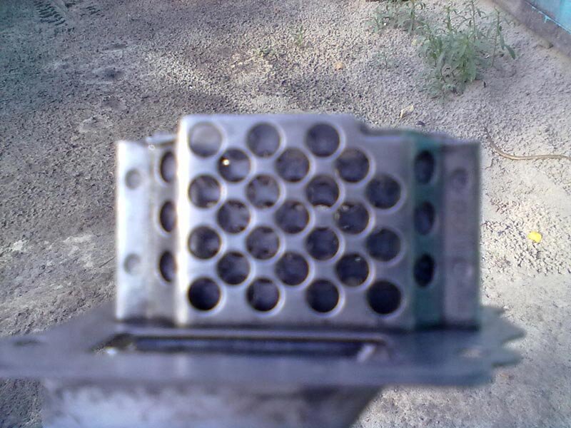

Про масло уловительpost-3636-0-43173700-1332137477_thumb.jpg пытался я у себя его промыть, разобрал, и увидел что мыть в нем нечего, Там такие дырки что карандаш просунуть можно, их только солидолом забивать и то в ручную.post-3636-0-52596600-1332137461_thumb.jpgpost-3636-0-36984900-1332137469_thumb.jpg

@M397EB, на второй фотке особо хорошо видно, что крупнодырочные, назовем их так, стенки образуют некие ячейки. В этих ячейках, изначально, находится материал, напоминающий металлическую губку для посуды. Просто у тебя, видать, его ликвидировали. И вот эта металлическая губка забивается со временем, что приводит к тому, что масло начинает выдавливать картерными газами через корытце (отходит на трубочке вниз) маслоотделителя. При чистых губках через это корытце сливается отделенное от газов масло. Ну а если губки нет, то и масло от газов не отделяется.
