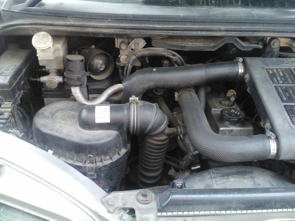

@DOLAX,@Ser-Bat,@badwore, Давайте посмотрим под капот дизельного рестайла:

Фото взяты из объявлений на дроме. Выборка производилась по машинам с 1998 по 2010 год. На фото везде вранье, оплетки воздуховода у рестайлов нет, под капот рестайла никогда не лазил. Простите меня. Верно? Вот только факты говорят об обратном (крики "фотошоп!" и "монтаж!" приветствуются). Если кому то добрые люди поставили патрубок радиатора вместо патрубка воздуха (валялся видимо в помойке и прекрасно подошел), это еще не значит, что это правда. Хотя, я могу ошибаться. Спецом сегодня заглянул под капот рестайла 2000 года в Омске вот из этого объявления http://www.delicaclub.ru/forum/index.php?/topic/18871-%D0%BF%D1%80%D0%BE%D0%B4%D0%B0%D0%BC-%D0%B1%D1%83%D0%BB%D0%BA%D1%83-2001-%D0%B3%D0%BE%D0%B4-efi-4%D0%BC40/ почему то, там тоже патрубки с оплеткой. Печально, видимо мировой заговор.

@Shadow from Omsk, безапелляционность суждений – суть проявления ограниченности мышления
у тебя никогда , хотя бы на задворках сознания, не возникает сомнений в существовании вещей которые недоступны твоему пониманию или несовершенству твоей системе познания мира ?
Суслика видишь? Нет... А он есть! (ДМБ)

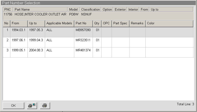

На картинке скриншот из MMC ASA, если не разберешь, что там написано, спроси я поясню
@N181, Дело в том, что "патрубки от Урала" как раз раздуваются, а дабы сие несчастье не происходило, введена оплетка по внешнему краю, которая не позволяет резиновому патрубку раздуваться.
@badwore, смена партнамбера не такое редкое явление (отсюда и разделение по годам), а вот изменилась ли конструкция самой детали (а следовательно и ее внешний вид), это уже большой вопрос. Пока что извини, но это пока не аргумент. Можно фото подкапотного пространства Вашего а/м?
пожалуйста
Изменено пользователем badwore
