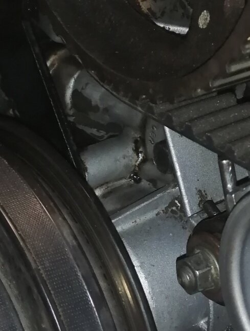

Всем доброго! Есть такая ситуация, течь масла на лобовину с правой стороны в районе распредвала(сальник менян) при езде попадает на масляный фильтр, от куда может там течь, пока глубже не залазил? Прокладка клапаннай крышки тоже меняна. Фото прилагается.
@rusha68 С лобовой части бежит, или сбоку? Если с лобовой, то там куча сальников. Если сбоку, то там есть крышки и прокладки к ним. Так-же может бежать масло с генератора (вернее с вакуумного насоса) из-за плохого сальника. Может так-же порваться шланг подачи масла в вакуумный насос.
