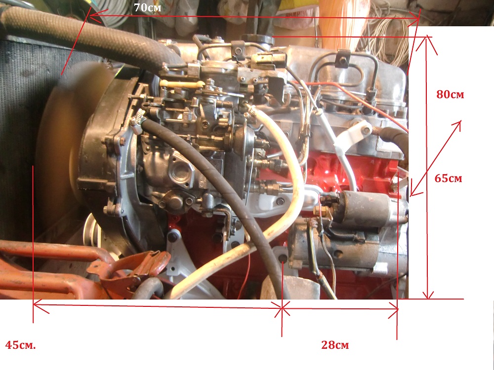

ruslan Опубликовано 29 июня, 2012 Жалоба Опубликовано 29 июня, 2012 (изменено) Вот, появилась возможность померить ДВС от Тоёты "1 КЗ.те" (3л. дизель.165дураков) габариты вместе с интеркулером, его габариты теже что и у булки, 4м40!!! Только вот я ненашол здесь данных конкоетного размера от задней части блока до упорной подушки двигателя! вот у "1КЗте" 28см от края блока до центра подушки Вот примерное наглядное фото(небыло фотика с собой когда мерил ДВС "1КЗте", поэтому размеры на "4д56"том моторе нарисовал но это не 4д56того мотора размеры а "1КЗте" Изменено 29 июня, 2012 пользователем ruslan
