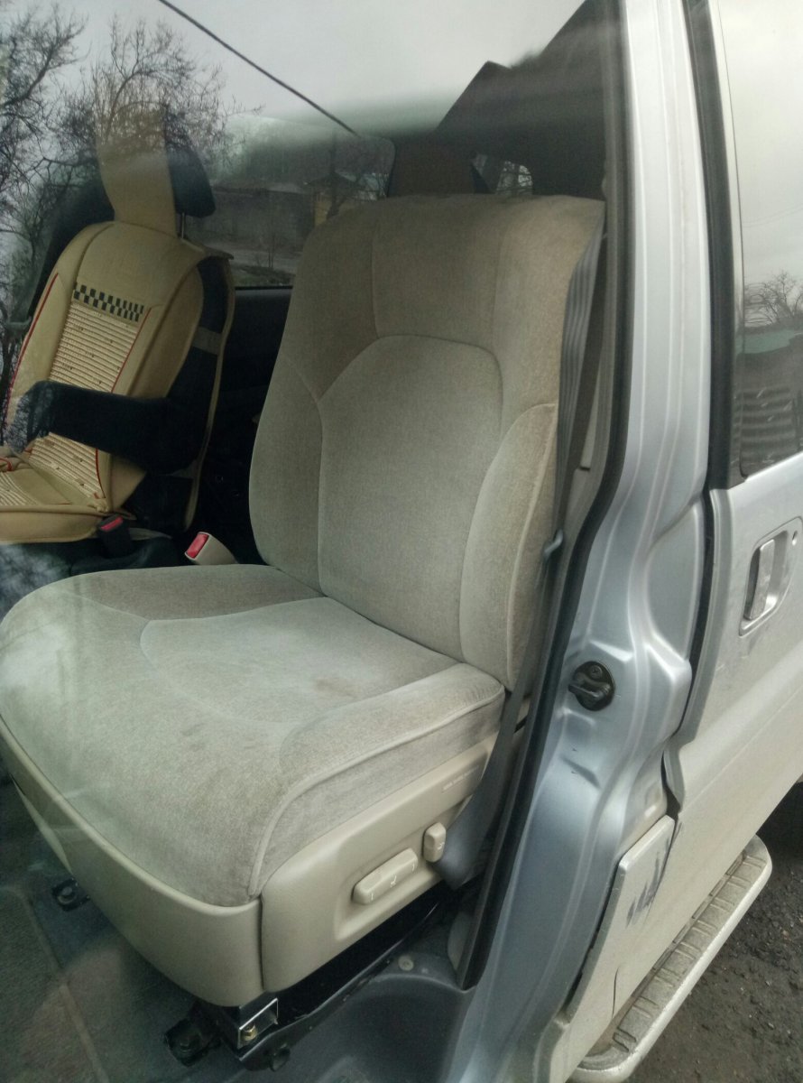

Тоже заинтересовался заменой обоих передних сидений. Я думаю может от бмв? но варить и резать не хочется. По каким критериям выбирать, по расстоянию м/у направляющими? хочу самое простое без электро и на тряпке, на мэрс таких не бывает наверное.
я использовал нижнию рамку от родных.далее через профиль к родным салазкам новых сидух.тоже от субарика только на мицубиси два элетро i-668.jpg
без сварки.все разборное
