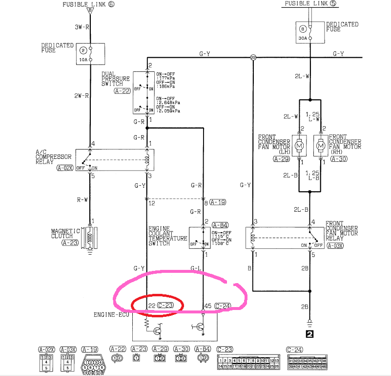

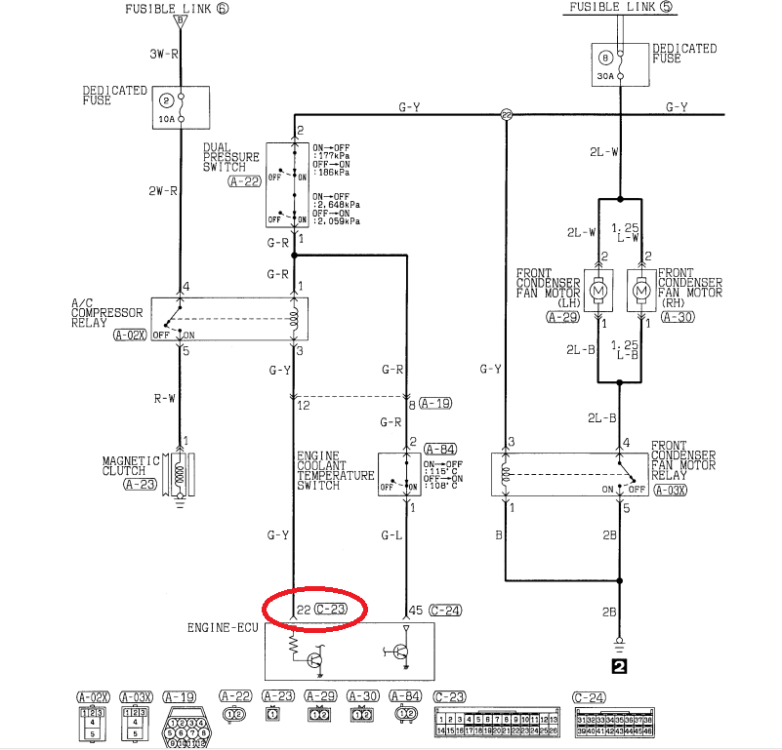

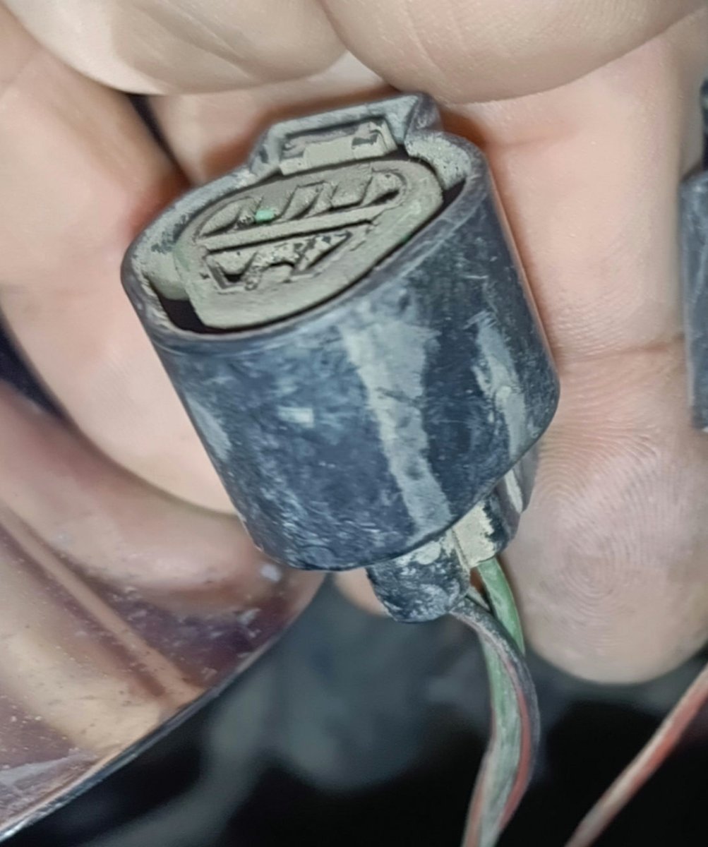

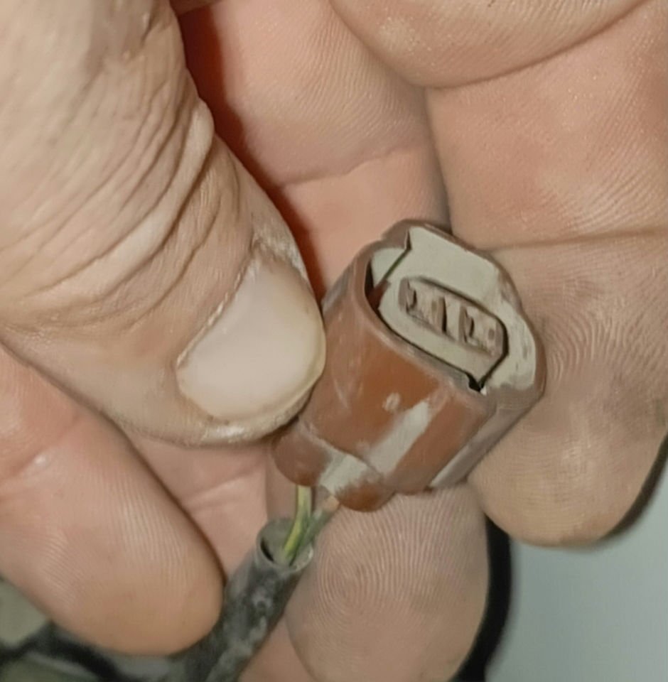

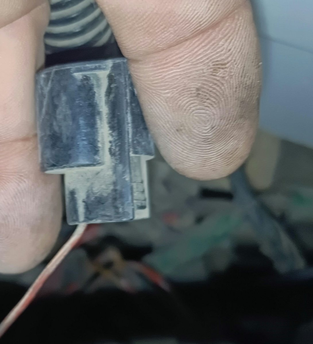

  2. У меня три разъёма "лишних" от кондишки. Я так понимаю большой это А-19? но почему на нём три провода, два зелёных и чёрный?. . Коричневый с двумя зелёными это А-84? который на маленький расширительный, для хладагента, подключается. . И какой-то одинарный Пой Пойду их с торца сфотаю, чтоб точно удостовериться по форме штекера. . . И А-22, "двойной переключатель давления" по схеме выше компрессора, это где стоит? Или от него обороты не зависят?
  3. Если я правильно понял, то чтоб поднять обороты со штатной кнопки кондишки, надо замкнуть эти контакты?

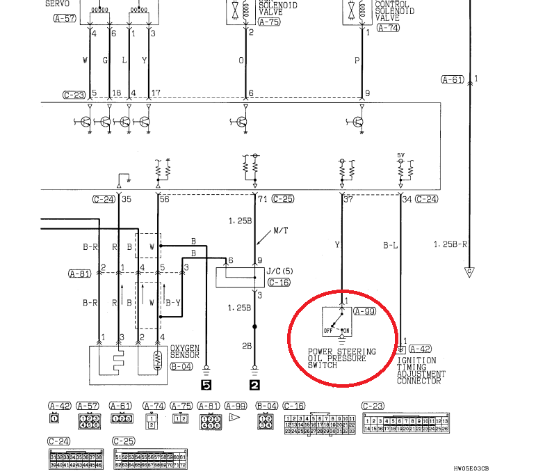

  4. По слухам ГУР до 950 поднимает, а кондишка больше 1000. Правильно мы думали?
  5. На стоянке поднимать. Акк заряжается, на 750 не хватает, а около 1200 - 1500 нормально, 20 мин и акк полный, приходилось палочку использовать )))
  6. Сегодня
  7. На ГУРе ещё датчик есть, тоже обороты повышает. Его на массу надо замкнуть.
  8. Я так понимаю обороты увеличиваются в момент включения компрессора. Тогда надо питание на вывод 22(С-23)ECU подать.
