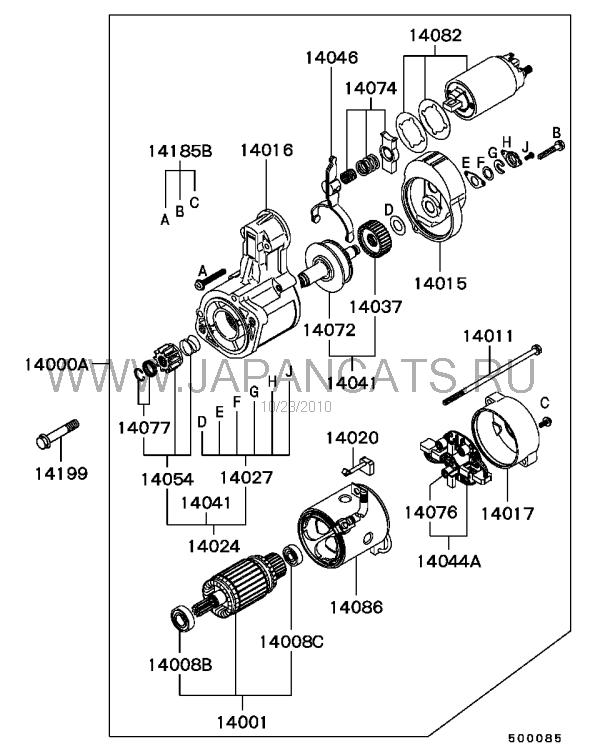

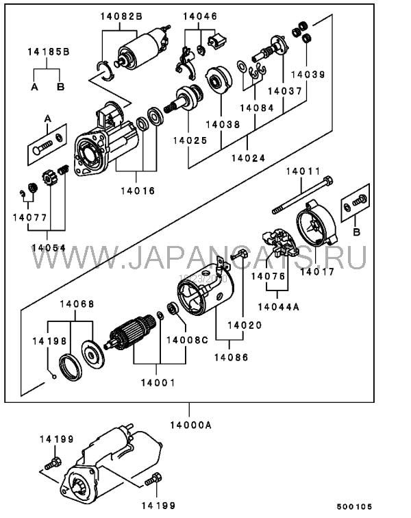

    sandman4
    От sandman4,
    Накопилась куча всего...
    1. Недавно перестала заводиться ключём - на втягивающий ничего не приходит. В качестве временной меры проложил свой провод от ключа, надеюсь что правильно - в ключе нашёл только один контакт на котором при заводе появляется +12V. Оно вообще должно идти как, напрямую от ключа к втягивающему, или по дороге ещё что-то есть ?
    2. Теперь не заводится вообще - когда подаёшь напряжение на втягивающий, слышно щелчок и больше ничего. Я правильно понимаю что это может быть только стартер ? И как его менять, собственными силами я смогу ? К нему откуда добираются ? Ямы нет поблизости.
    3. Когда ещё заводилась, пока было тепло (+25 на улице) заводилась нормально, а как чуть похолодает (+10 наверно), тарахтит наверно с полминуты, кашлянет пару раз, и наконец заведётся, ну и белый дым из трубы.
    (Из предыдущей темы уже понял что наверно свечи, не проверял ещё).
    4. Спидометр какое-то время барахлил - то на нуле, то работает, то скачет. После того как снял и поставил на место панель, стоит прочно на нуле. Где искать ? И как узнать приходит на него сигнал или нет ?
