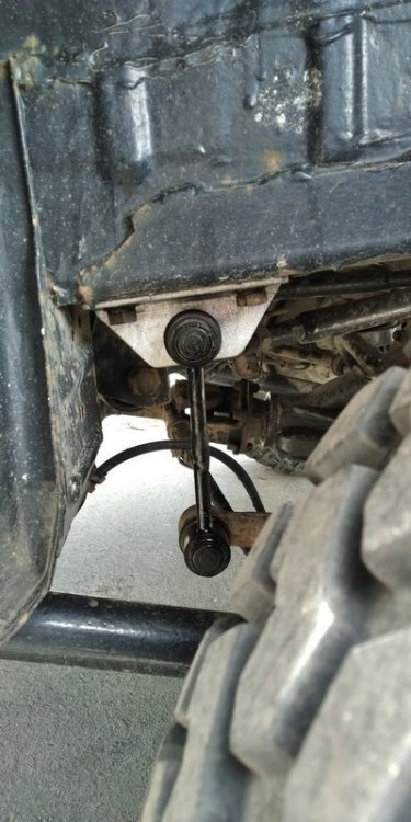

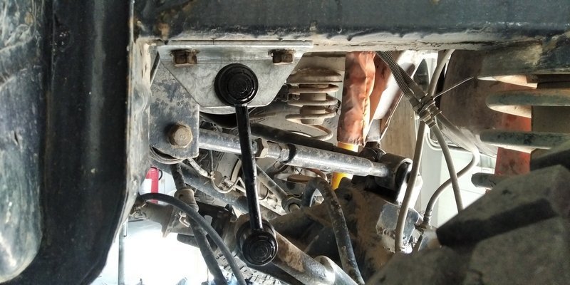

  1. изготовил стойки заднего стабилизатора.

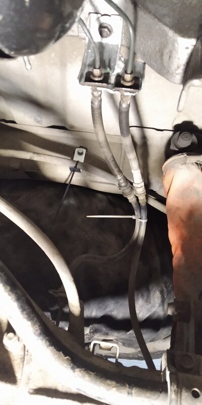

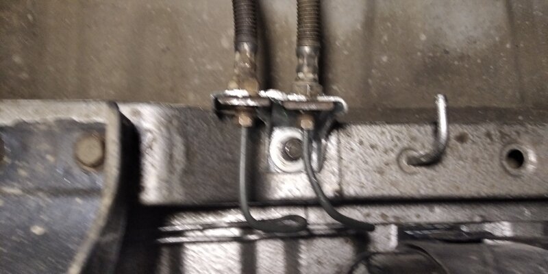

  4. при лифте 4" добавил по тормозному шлангу MR129744 мама-папа. потом удалил колдуна с задними трубками, отпилил от кузова кронштейны задних трубок, изготовил кронштейн прикрутил на закладную к лонжерону, подогнул тормозные трубки которые были перед колдуном.

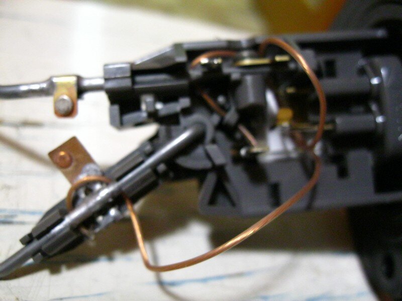

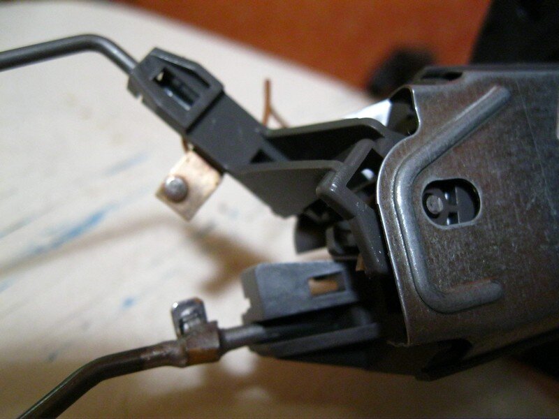

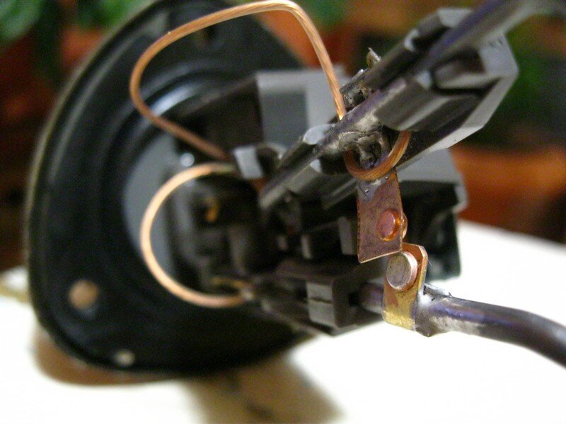

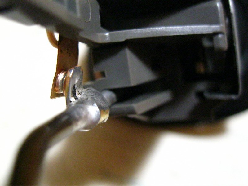

  6. как-то ехал и ярко загорелась лампа резерва топлива и потухла, больше не моргала, сгорел термистор. перебирал разные термисторы ни чего не получалось. решил сделать проще, из контактов от реле. пришлось попрыгать что бы настроить контакты на 10 литров.

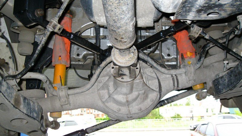

  11. Чистка и настройка позиционера!!! Всем доброго, как-то после зимы стал долго заводится секунд 6, иногда глох на ходу, при прогеве около 60гр. потряхивало двс. Появились ошибки 43-эл клапан опережения впрыска и по АКПП 51-нет связи с эл блоком двс. Топливщики сказали плунженая износилась, думаю сильно быстро износилась. Для начала изготовил двухгранную головку для откручивания редукционного клапана, открутил клапан, клапан был заклинивший, стопорное кольцо на половину вышло, клапан почистил, стопорное кольцо забил на место. Решил почистить позиционер, вскрыл крышку тнвд там увидел металлическую пыль на плате. Пометил, снял, почистил обезжиривателем, поставил, настроил, завёл. Двс заводится быстро но как будто потраивает, при включении скорости акпп тряска становится побольше. Прокатился, рвёт с места, дыма много. Опять снял позиционер но теперь его полностью разобрал, контакты откусил бокорезами, внутри корпуса была таже металличкская пыль. Всё промыл карб клинером, продул воздухом, подшипники оси промыл wd40, собрал, контакты паял с кислотой. Так-что мыть надо полностью разобранный!!! Поставил, настроил, топлива сделал поменьше. Такая же тряска появилась. Нашёл статью как настраивать индуктивные головы (https://forums.drom.ru/nissan-pathfinder-terrano/t1151047301.html) между ротором и подковой катушки должно быть 0,5мм!!! Опять снял позиционер распаял, замерил этот зазор, у меня был разный по краям. Ослабил шпильки, выставил зазары щупом 0,5мм, затянул, проверил зазоры, собрал, поставил, настроил со второго раза. Работает ровно ни какой тряски. Фото с другого сайта, цифрами маленько ошиблись.
  12. пружины лучше ставить на мост, даже севшие пружины расправятся на мосту, так как нагрузка разная.

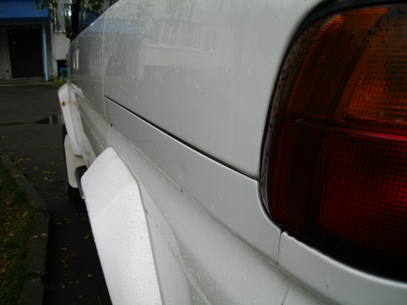

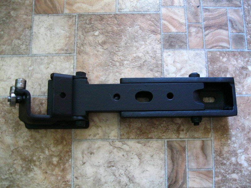

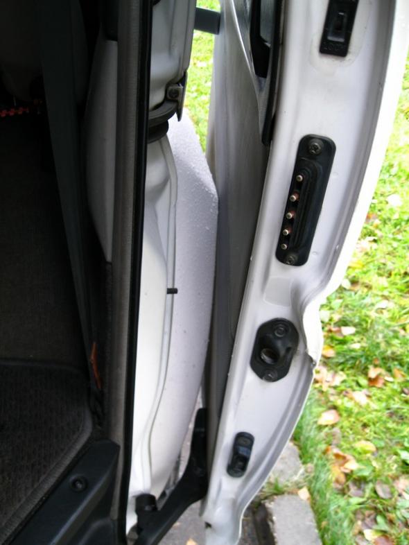

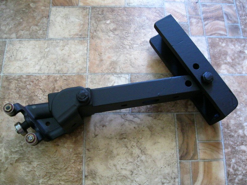

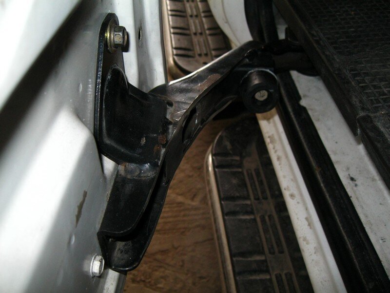

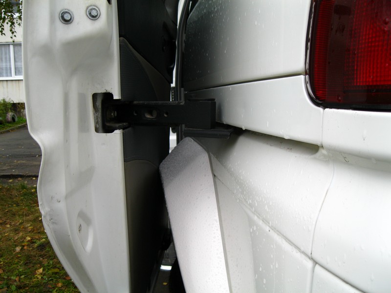

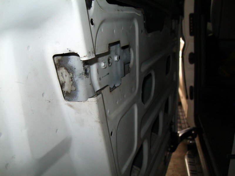

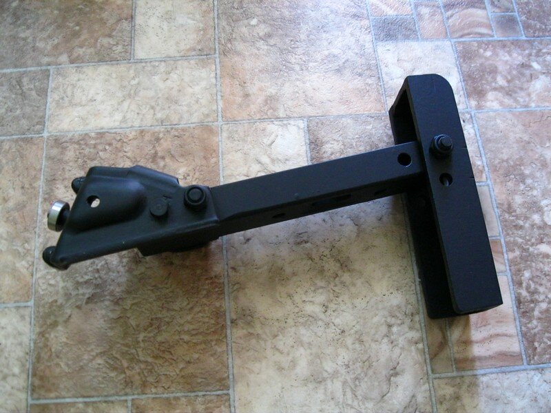

  17. Всем привет! сделал кронштейн на сдвижную дверь, удлинил на 150 мм, нижний кронштейн шлифанул рёбра и удлинил отбойник. стоят фендера на 100 мм, при открытии двери обшивка не шоркает за фендера но и расстояния между ними нет. дверь открывается и закрывается хорошо.
  18. не подскажет ли кто, насколько удлинять кронштейн на булку, при фендерах 10 см?
