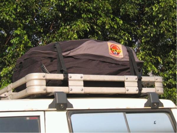

  1. YuraonDelica, Охотники за приключениями, буду думать.. на изготовление время надо.. хотя вариант интересный, т.к. можно идеальную под свой багажник форму сделать. Пелетон, а цена какая у тебя на неё? каркас какой-то есть у сумки? есть фото подробные её?
  2. DOLAX, я ставил без снятия торпедо.
  3. Юджин, пасиб! буду изучать.
  4. Озадачился вопросом этим.. Понял, что багажником на крыше не очень то и удобно пользоваться. По мне так проще в машину бросить что нибудь , да поехать, чем морочиться фиксацией и опасаться промокнет или нет. Вот и получается, что багажник есть, а кроме хайджека, лопаты и запаски ничего не вожу на нем. Думал бокс впендюрить на него, но что-то не нашел размера подходящего, да и глупо как-то.., тогда уж просто бокс на релинги прикручивать. У TULE есть сумка, но что-то дороговато стоит она Нашел еще вариант от Рифа из владика, никто не юзал его?

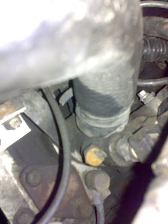

  9. delaware, почему бы не попробовать кинуть массу на провод темпереатурного датчика??? Это займет одну минуту.. Ниже фото датчка, скинь с него провод и подай массу на этот провод.
  10. delaware, была такая трабла... завтра зафоткаю датчик, на который нужно подать массу, и 99% будет вам счастье...
