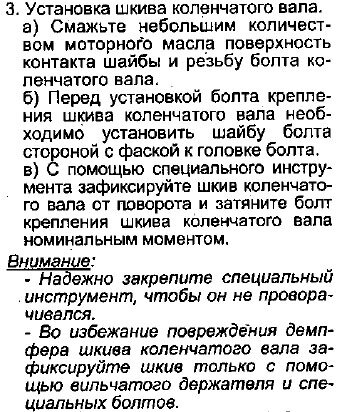

Итак, вернемся к нашим "баранам", т.е. болтам шкива.... Откуда такая навязчивая идея, что надо его обязательно менять?! Перечитав еще раз книжку от автодаты по нашему движку , нигде не обнаружил таких указаний.... И значка "N" ( т.е. на замену) около этого болта тоже не нарисованно... Может кто видел? Скиньте инфу, плиз! Про установку болта есть только такой пункт: Так что, покупать новый или ставить старый решайте сами! Ну а шайбе этого болта уж точно ничего не делается.... Про натяжитель: в книге есть процедура проверки его! Про замену вместе с ремнем - ни слова... Если он исправный, какой смысл его менять? И где гарантия, что новый не выйдет из строя раньше , чем родной!?

-=MAXDIE=-, ну жалко, конечно, что ты раньше не обратил внимание на тему- висит она уже давно... И название понятное, полезное название так сказать. То, что раньше писалось в твоей теме про белый дым и в Андрюхиной, ну дык там и проблемы другие были, насколько я помню- а тут плановое ТО на 90тыках... Могу ответить так: 1.сальники свечных колодцев не планировал менять изначально потому что не собирались снимать клапанные крышки , но пришлось, т.к. вытащив наконечники в/в проводов обнаружилось, что они в масле. 2.про болты- видимо подходят оба, ну чтож бум знать Я при этом не присутствовал. Про болт меня поставлили в известность когда машину забирал. Почему мне его не заменили !? Видимо испугались внешних отличий))) Новые болты, кстати, уже с герметиком идут - может поэтому рекомендуется их ставить? Так что старый посадили на "лактайт" и , ИМХО, никуды он не денется, ну а если начнет откручиваться я это увижу и услышу... А почему они разные, какой то есть в этом смысл? 3. про свечи- я сказал в сервисе разные номера (и оригинал и Денсо) , поэтому и не знал что они мне закажут NGK или Denso...Заказали оригинал. Вот теперь другие делиководы, кто захочет поменять ремень ГРМ в 6g72 смогут это все посмотреть в одноименной теме... Сибиряк, а какую они тебе гарантию дают если натяжитель заменишь? Неужто 80 тыков ? Ну купи его, если так спокойней будет....

Андрейка, гидронатяжитель долго ходит, если его сознательно не убить, когда его "взводишь" в тисках (нужно очень медленно это делать...) У меня на РАВке гидронатяжитель тоже не менялся, хотя пробег 170 тык, а тут всего 92.. Сибиряк, ну в итоге заменили ремень ГРМ + два ролика (сальники и помпу не трогали - ничего не течет, буду менять в следующую замену), болт и шайбу поставили старые на "лактайт" , обязательно с моментом 180Nm!(новый болт не подошел), колечки заглушек распредвалов (сами заглушки на герметик), топливный фильтр, свечи, сальники свечных колодцев (можно увидеть их состояние по наконечникам в/в проводов- если уже не держут, то наконечники будут в масле) , прокладку впускного коллектора (общая на 6 дырок, обязательно, т.к. снимаешь блок дроссельной заслонки). Если будут менятся сальники свечных колодцев, то лучше подкупить прокладки клапанных крышек (у меня не было- посадили на герметик). Для замены заглушек обязательно подкупить колечки патрубка охлаждения, см. мой предыдущий пост. У меня их не было, поставили старые -- одна потекла, щас сижу жду с Москвы должны прийти. Опять придется блок ДЗ снимать... Прокладки № 10117 патрубка охлаждения 10137 не понадобились, ибо его не снимали. Ну до кучи еще ремень генератора и ролик натяжителя ГУРа...(это по состоянию). Жижу ГУРа тоже заменил. Форсы почистили на стенде, одна недоливала, остальные ОК. Если пробег такой же, то думаю, больше ничего и не надо менять, хотя всё индивидуально. Удачи! Она тут не маловажный фактор
