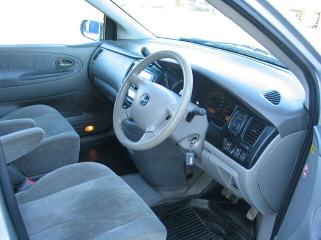

  10. valday, что-то ты путаешь... На Мазде ( у меня только МПВ была перед Деликой) на ручке выбора режима коробки именно O/D кнопка а не Холд. И именно ей включается повышенная передача, так же как и у нас... Про износ АКПП- ИМХО надуманно, но выбирает сам для себя как ездить и что больше жалеть- двигатель или АКПП... Посмотрел по инету, действительно не овердрайв а холд на маздах, значит я уже подзабыл. Получается что овердрайва ваще у них нет. А у нас есть + еще и Холд! Вот моя бывшая МПВ-шка...
