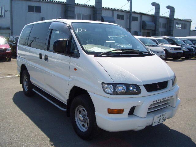

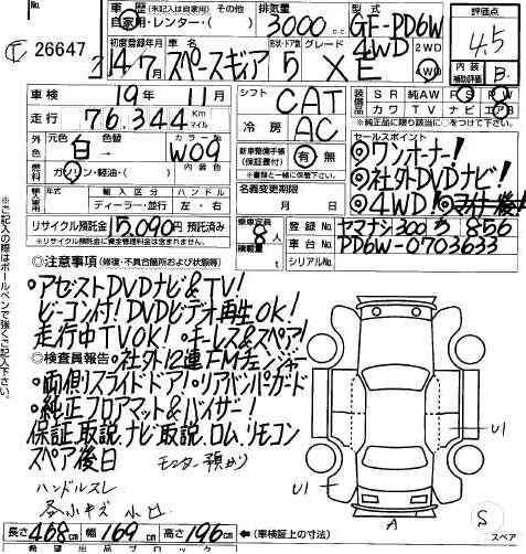

gals101, у меня пятидверка, вот аукционник: По кузову не понять, что пятидверка- РD6W, по комплектации ХЕ- тоже... Только по цифре 5 перед ХЕ.

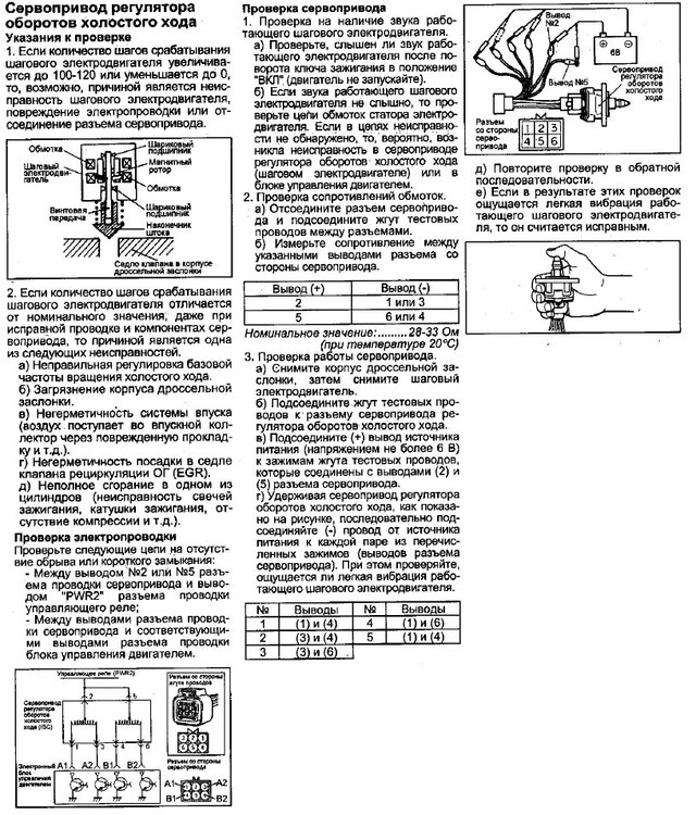

filin33, да, енто он - ленинградский почтальон! Сопротивление на обмотках есть, значит целые... Он ваще-то шаговый, крутится вроде не должен постоянно. Как его проверить читай книжку : Свечи попроще не ставь,не надо. Лазить тудой часто не очень приятно. Написано платина, такие и ставь, ну или иридиевые - один хрен.
