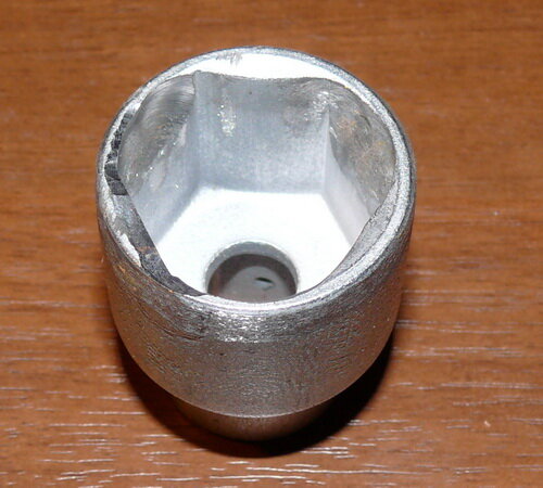

Интересно откуда информация об одноразовости трёхгранной пробки ТНВД? Не думаю, что ктото её меняет. Хитрый ключ нужен чтобы открутить пробку первый раз, потом три грани на пробке стачиваются на наждаке под ключ на 24 и спецключ больше не нужен.http://www.delicaclu...да/page__st__40. Я делал из головки на 25
