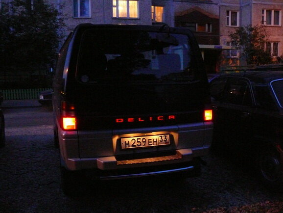

Респект @Князь Ярослав 4х4,@Astronax, я тоже сделал подсветку накладки. Разбирал наклаку полностью. Убирал темные пятна (отрыв светоотражающей краски), светодиодная лента 4 шт. по 30 см. Подключал через стабилизатор (кренку) и конденсатор, для оптимальной работы светодиодов. Если кому интересно, раскажу подробней.

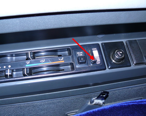

Что за ползунок на задней печке? Десять лет катаюсь, а так и не понял, что это за прибамбас и что он регулирует. Двигал вверх, вниз - никаких изменений в работе печки и кондиционера не увидел. В нижнем положении щелкает выключатель.
