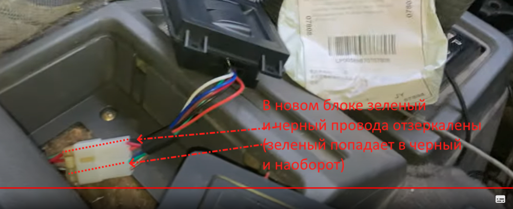

Отвечаю самому себе: открыв оба блока, старый и новый, внимательно рассмотрел платы. На обоих есть четкая маркировка всех проводов, и, несмотря на то что цвет проводов на старом и новом блоке разный, распиновка у них полностью ОДИНАКОВАЯ - что, как я понимаю, означает что свежеприехавший китайский блок реально ГЛЮЧНЫЙ. Посмотрим, к чему приведут беседы с продавцом. Стоит заметить, что элементная база и разводка у управляющих плат старого и нового блока - совершенно РАЗНАЯ, но это в данной ситуации никакого влияния оказывать не должно. UPD фото для иллюстрации, с белыми свитчами - старый блок, с черным - новый с алика.
Всем привет. Есть кирпич рестайл 98 года, с обновленным блоком. Сдохла левая кнопка, точнее даже не она сама, а, как сказали мне прозванивавшие механики, перестала работь ее часть в коммутирующей микросхеме (т.е. сама кнопка замыкает, мотор работает, а замыкания управляющего реле контакта не происходит. P/N блока MR159873, даже с разборки стоит довольно дофига (5000р с доставкой примерно). От дорестайла в режиме "как есть" блок не подходит - разъем другой, вроде. При этом на Али продается недорого блок MR159874, на леворукий кирпич, с нужным разъемом и идентичным внешним видом - за исключением того что "автокнопка" там находится не справа (как на моем японском кирпиче) а слева. Заказал, приехало. Воткнул - и обнаружил что левое-то окно заработало, а вот правое - ПЕРЕСТАЛО. Не отметая полностью вероятность глюка приехавшего экземпляра, гораздо больше подозрений на какую-то не такую распиновку. К сожалению, цветная маркировка проводов у блоков, по большей части, разная. Но есть минимум два провода (зеленый и черный), которые у нового блока явно отзеркалены. Вопросы соответственно следующие 1) Нет ли у кого распиновки данного разъема? Сам найти не смог. 2) Насколько безопасно влезть в разъем и поменять местами провода? Для справки: фото в аттаче, видео тут (не пугайтесь английского, снимал для продавца). Сам алишный блок здесь. Дополнительный вопрос в параллель: есть тема сделать дублирующий выключатель стеклоподъемника на двери. Точнее он даже есть, и работал - но был сделан методом перекидки провода со штатной кнопки на него. А хочется чтобы работали в параллель. ВОпрос: куда и по какой схеме можно было бы так подцепить эту альтернативную выключалку? Видел, народ тут на форуме что-то такое делал - но не было понятно подробности. Всем заранее спасибо!

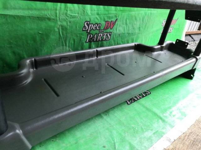

Всем привет. Привез некогда себе из дальневосточья крутой фирменный ништяк, а в результате использую меньше чем планировал, в гараже место занимает, а деньги нужны. Ставится в багажник как органайзер, при желании трансформируется в столик для пикника; есть 4 комплектные ножки (см фото). На авито поставил за 5к, тут для своих.. ну 4500 ) Штука редкая и интересная, налетай!

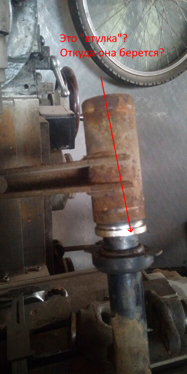

Можно все-таки поподробнее про втулку - что это, где на фото и где ее взять. На фото выглядит как будто в клюшку вставлена светлая втулка, а в нее заведен задний хвост торсиона. Или это что-то другое? Может речь про передние втулки на самом деле, которые проставки? Или...?
