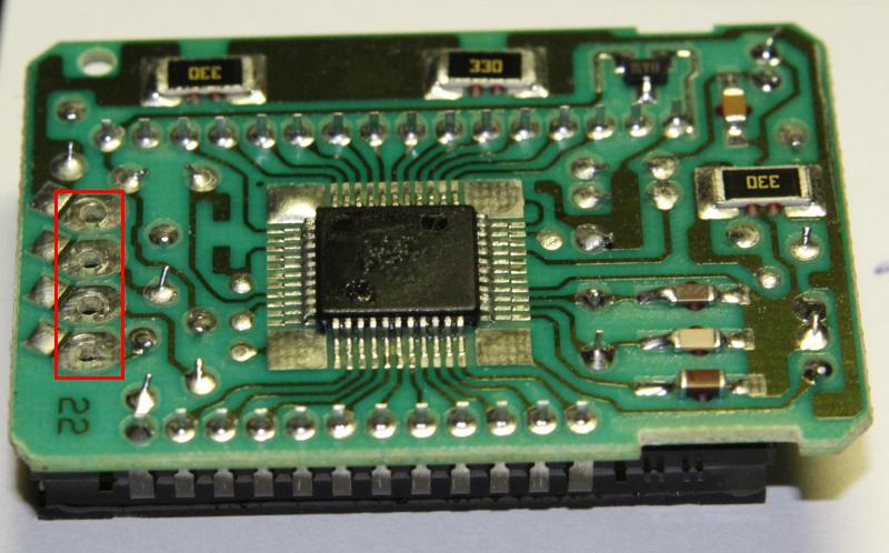

STEP Опубликовано 22 августа, 2007 Жалоба Опубликовано 22 августа, 2007 Конструктор. Не работают часы. Панель снимать не умею, все что не железное в моих руках ломается, железное иногда тоже ломается.Предохранители все исправны. Научите, что сделать. Была анологичная проблема,решилась просто .Аккуратно разобрал(много всяких пимпочек,которые ломаются) выташил часы ,включил зажигание и потихоньку понажимал на их края, в одном положении загорелась одна часть во втором другая.Отсоединил от авто, пропоял поялником плату на часх, показывают уже второй год.С начало проверь есть ли питание на проводах,фишке возле часов,у меня было.

butik Опубликовано 28 сентября, 2008 Жалоба Опубликовано 28 сентября, 2008 у меня в часах была проблема тоже. работают 10-15 минут а затем тухнут, но при включении показывают нормальное время. снял часы и методом научного тыка паяником пропаял все возможные места( кроме микросхемы-) сейчас все работает насчет панельки-нашел в городе самую дешевую-3000р, А ВООБЩЕ ЦЕННИК НА НИХ ОТ 4500 ДО 5000

igorenya Опубликовано 24 июля, 2009 Жалоба Опубликовано 24 июля, 2009 сегодня паял часы только те контакты, которые с пружинами соприкасаются яркость вернулась
tshober Опубликовано 30 апреля, 2010 Жалоба Опубликовано 30 апреля, 2010 Удалось оживить старые, нерабочие часы - промазали схему жидким флюсом и все пропаяли. Заработало.
yasno Опубликовано 5 мая, 2010 Жалоба Опубликовано 5 мая, 2010 Меня часы эти задолбали в усмерть То включаются то гаснут Разбирал паял стучал зачищал Собирал Бесполезно! Могут работать целый день а могут и не работать Хоть стучи по ним хоть нет Раздражает не могу как смотреть на эту черноту в панели На форуме кто-то написал что в колбе отходит какой-то контакт Это не лечится Кончилось тем что я купил часы с разборки Оказалось востребованная запчасть Цена называлась от 300-1000руб За 300 я проспал забрали Купил за 500р Хрен с деньгами этими Зато как посмотришь так время видишь а не погасшие часы Всем удачи А кстати что такое жидкий флюс?
tshober Опубликовано 5 мая, 2010 Жалоба Опубликовано 5 мая, 2010 Как канифоль только жидкая. Там движущихся частей нет, а неконтакт бывает - пропайка его устраняет.

melPV Опубликовано 3 февраля, 2011 Жалоба Опубликовано 3 февраля, 2011 Вот начитавшись в теме, как часы лечили и сам попробовал. Пропаял все точки на плате (кроме микросхемы). Поставил всё нормально пока горит, ярко, не тухнет Спасибо форуму)))
Antonio077 Опубликовано 15 февраля, 2011 Жалоба Опубликовано 15 февраля, 2011 Всем доброго времени суток! В общем ситуация похожая, тоже редко включаются часы, иногда помогает легкое постукивание по панели и все работает, только потом непонятно почему (авто стоит с заглушенным двиглом) когда приходишь по утру заводить они уже не работают... Я в электронике почти ноль, можете объяснить на пальцах что значит пропаять плату кроме микросхемы? Часы сняты.
melPV Опубликовано 17 февраля, 2011 Жалоба Опубликовано 17 февраля, 2011 (изменено) Заново пропаять все точки на плате с обратной стороны (где выходят усики радиодетелей). Особенно аккуратно пропаивать, где идут контакты табло. А микросхема - это та чёрная, плоская и круглая лепёшка на плате ))) Изменено 17 февраля, 2011 пользователем melPV
PAW357 Опубликовано 25 февраля, 2012 Жалоба Опубликовано 25 февраля, 2012 Прочитал тему! Часы на купленой Булке не работале вообще. Пропаял все соединения на плате часов, и о чудо!!!!!!!! Как новые!!!!!! СУПЕР!!!! Спасибо всем за совет!!!!
