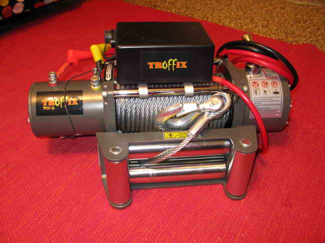

Вот и мой вариант, ничего необычного, просто хвастаюсь: ))
post-8661-1299956426,79_thumb.jpg - кое-где не очень грамотно, но это результат модернизации "по живому"
Вот что получилось:
post-8661-1299954966,1_thumb.jpgpost-8661-1299954991,89_thumb.jpgpost-8661-1299955148,6_thumb.jpgpost-8661-1299955182,23_thumb.jpg
Квадраты уже установлены на переднем и заднем фаркопе, теперь впереди только испытания....! ))
Могу только сказать, что носить это не удобно.
1 Нужно - заменить трос на синтетику
2 Поставить клюз из люминия
3 сделать ручку :)
WladKo, один такой квадрат слишком слабое крепление для лебедки, при боковом или ерхнем лебежении из оврага у тебя его погнет или заернет узлом. Проверено Craig'ом, если делат съемный вариант, то на 2х квадратах усиленными наваркой дополнительного слоя(делать квадрат в квадрате) Одного усиления уголком 50мм мало. Поменяешь трос на синтетику и губки на клюз, сэкономишь 15 кг веса...

WladKo По моему к квадратику косынок из листа 10мм не хватает :blush:
Изменено пользователем серыйеж
У самого есть опасения, разные...
Первоначально было все более монолитно, но спецы-фаркопщики с большим опытом работы отсоветовали, дали на все гарантию.
Вообщем опытным путем буду проверять, доказывать, дорабатывать...
Все на гарантии, так что самое интересное - впереди! проверим! ))
