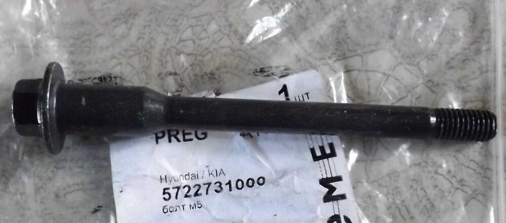

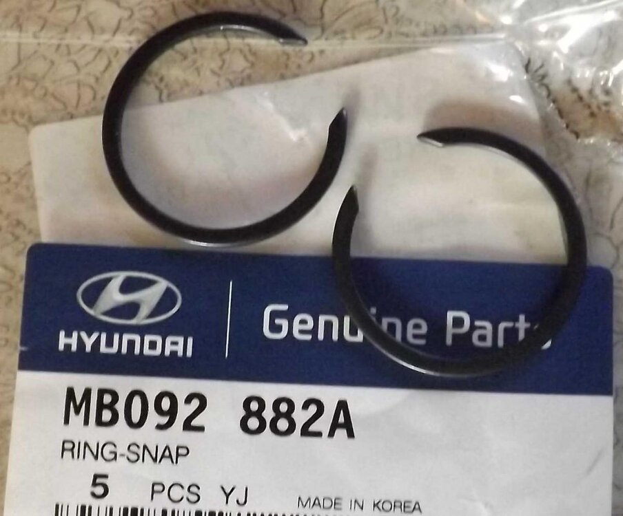

borimen Опубликовано 8 июля, 2014 Жалоба Опубликовано 8 июля, 2014 Стопорное кольцо. Стоит на валу внутри ступицы переднего колеса MB 092882 - MB092882A Болт крепления насоса гидроусилителя MB 243171 - 5722731000

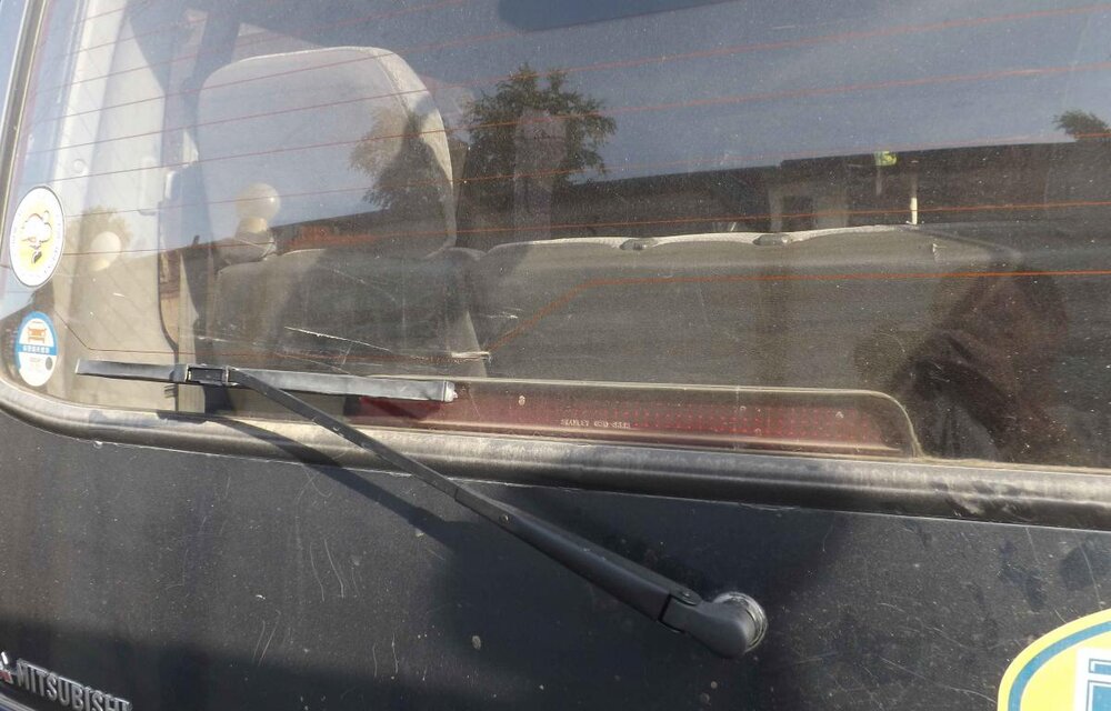

borimen Опубликовано 9 июля, 2014 Жалоба Опубликовано 9 июля, 2014 (изменено) Рычаг стеклоочистителя задней двери Средняя часть изогнута по другому, но расположение крючка для дворника совпадает с родным рычагом. Сама щетка стоит там где надо. Изменено 10 июля, 2014 пользователем borimen
