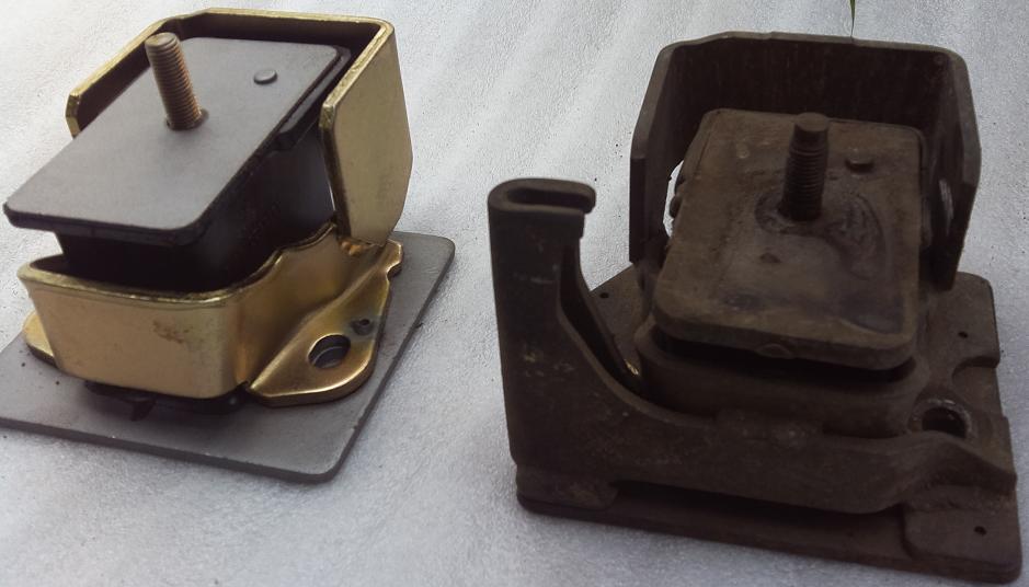

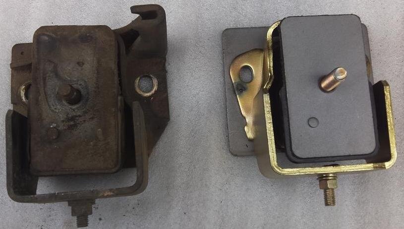

Ещё раз о подушках для зажигалки на P23W L300 (4G64), заменил на RBI, встала как родная, брал левую, поставил вместо правой, как уже и писалось, L&R одинаковые

ставил себе две левых подушки RBI, отличия в размерах не заметил, их номер M1062L, сейчас в автодоке они 750р штука.

знаю это плохо или хорошо, но когда снимал старые, двигатель под домкратил немного, а вот когда одевал новые подушки, то пришлось очень сильно домкратить двигатель.
Когда ставил на высоту не обращал внимания, а когда друг купил две поставили рядом и увидели что дубль оказался выше. После замены прошло 2,5 года, разницы ни в чем на заметил.
