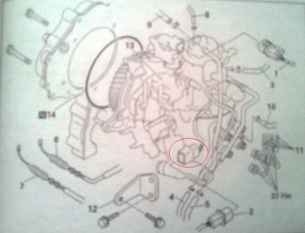

lial Опубликовано 1 апреля, 2011 Жалоба Опубликовано 1 апреля, 2011 (изменено) Ну а тот рядом за ним в перпендикулярной плоскости. Глянь в книге там наглядно нарисовано. У тебя же механический ТНВД? Отстегни разъем шести контактный на ТНВД он находиться сзади-слева (по ходу движения) и все. Мех можно крутить с отключенными датчиками. Глянь вот это сообщение еще http://www.delicaclub.ru/forum/index.php?/topic/3874-%d0%bf%d0%be%d0%bc%d0%be%d0%b3%d0%b8%d1%82%d0%b5-%d0%b7%d0%b0%d0%b2%d0%b5%d1%81%d1%82%d0%b8-4%d0%bc40-efi/page__view__findpost__p__56688 И вот тут фото самого клапана и много о нем http://www.delicaclub.ru/forum/index.php?/topic/5409-4m40-%d0%b3%d0%bb%d0%be%d1%85%d0%bd%d0%b5%d1%82/page__view__findpost__p__110311 Изменено 1 апреля, 2011 пользователем lial

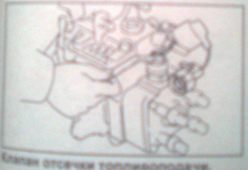

lial Опубликовано 1 апреля, 2011 Жалоба Опубликовано 1 апреля, 2011 А вот из книги, разъем посередине картинки на фоне автомата прогрева.
Рустам Опубликовано 1 апреля, 2011 Жалоба Опубликовано 1 апреля, 2011 савелий не заморачиваися сдерни обе фишки на тнвд, и усе

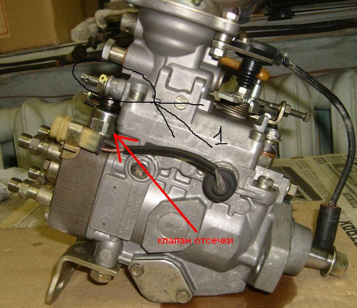

Garre_kiv Опубликовано 4 апреля, 2011 Жалоба Опубликовано 4 апреля, 2011 А вот клапана отсечки нет! Может кто подскажет конкретнее, может фотки у кого есть? Это хоть и тнвд от Кирпича но клапан отсечки так же расположен. Будеш вынимать не урани поршенек и пружинку как он выгледит в разрезе ВОТ ТУТ пост № 12
