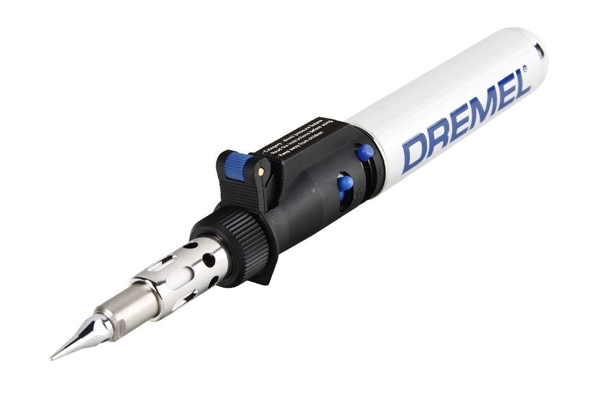

Поделюсь лайфхаком как мне дед печку простым паяльником сперва распаял, а после запаял. Он использовал вместе с тоненьким паяльником, газовую горелку. Грел ей жало паяльника.  Жало было меньше мизинца по толщине, оч. удобно. Паяльник включен в сеть. Эти пьезо горелки в магазинах стоят нереальных за неё денег. В светофоре себе их накупил по 120 руб шт.
11 минут назад, slake@altai сказал:
А у меня - дешёвый. )) ;
Изменено пользователем KlimCD
120 руб?)))

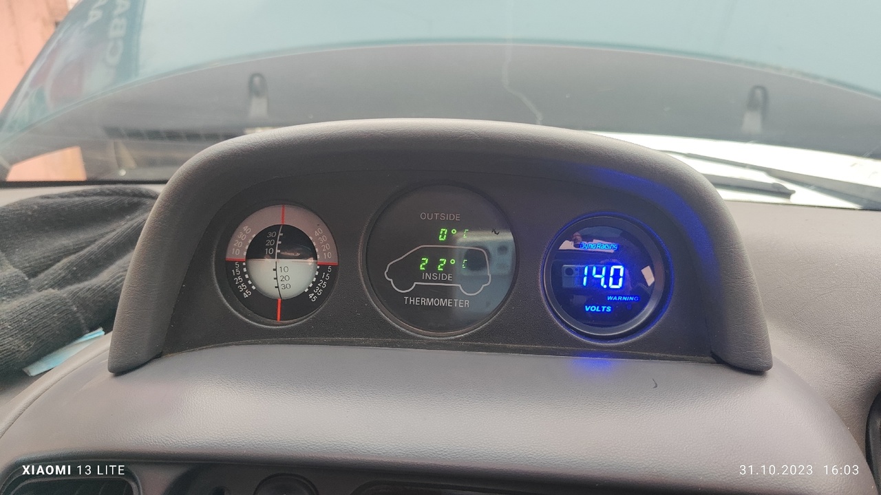

в общем то приехал мне вольтметр и начались проверки по напряжению
подцепляю вместо родного и вижу не утешительные цифры
иду на улицу и мерить напругу на АКБ.там же цифры совсем другие
это уже совсем другое дело.при том,что еще свечи накала не выключились.
снимаю новый вольтметр и иду мерить напругу на АКБ.итог(свечи накала выключились)14в.проверяю тут же цешкой-те же 14в.
иду в салон уже с цешкой и замеряю напругу где должен быть штатный  вольтметр-показывает 12,7в.
начинаю замерять во всевозможных местах напругу-везде 12,1-12,7в.на майфуне нашел заветные показания в районе 14в.вроде как-вот оно счастье,но нет.выключаю зажигание,а вольтметр не тухнет.
в общем то порывшись под панелью везде и вся,нашел лишь один провод,на котором напруга соответствует напруге на АКБ и выключается при выключении зажигания.
как я понял-вся салонная напруга,что через замок зажигания-12-13в.и только один провод с нормальной напругой.
кстати-родной вольтметр работает по принципу реостата(типа того).т.е. нагревается пластина спиралью вокруг пластины,тем самым выгибая ее и двигая ей стрелку
так себе решение,на мой взгляд.
протянул новый провод,все зацепил и поехал катать.
с начала движения напруга 13,7 с включенными фарами и т.д.после 2-3мин езды напруга поднялась до 14в
выключаю фары-напруга 14,2.
напруга держится ровно.можно давить тапку в пол и проверять дергания-увы они не пропали.напруга при этом не меняется от слова-совсем!
делаем вывод,что гена жив и дергания не зависят от скачков напряжения т.к. их нет.
продолжаем поиски проблемы...
23 часа назад, slake@altai сказал:
120 руб?)))
Вячеслав, доброго времени суток!
Мне, как правило, инструмент дарят.:P
А с первым Drimel - ВААЩЕ, была забавная история.:-)
Франшиза Леруа-Мерлен: только-только зашла в Россиюшку. И, как все их магазы в цивильных странах, разбитые/разграбленные или утратившие товарный вид инструменты - выбрасывали на задний двор в  отдельный контейнер. Для утилизации. Цивилизация, блин!:13:
(Это уже, через год, эффективный россиянский менеджмент, придумал продавать этот хлам в торговом зале. В контейнере с надписью "Уценёнка":24:)
Вот в  контейнере на заднем дворе Леруашки я и обнаружил блестяцую:lol: коробку с надписью "Drimel".
Cудя по виду, на неё наехал погрузчик-штабелёр. И я потратил время, чтобы с помощью зубила вскрыть эту "консервную банку".:-) На моё счастье, раздавлен был бок коробки, где лежали аксессуары. А сам паяльник - был  цел-невредим.
Сейчас. уже и не верится, что были эти "тучные-двухтысячные".:26:
Второй и третий Drimel -мне подарили. Один в гараже, второй - на даче обосновался.
