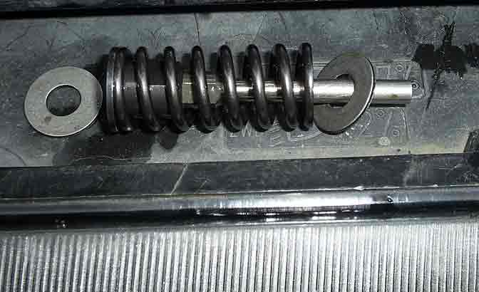

Сегодня снял датчик и обнаружил у себя 2 шайбочки стоящие таким обраом post-3636-0-10550600-1333590685_thumb.jpg Так должно быть или я когда собирал насос напутал?

И все таки про шайбочки, как думаете, я дурака свалял поставив ее не туда?
@M397EB, сдается мне под пяткой шайбы не должно быть, т.к. в этом случае она искажает начальное положение УОВ на толщину шайбы. У меня вообще 1 шайба, у тебя 2 изначально было?
Когда в первый раз разбирал насос уже 2 стояло. вот только как я не запомнил, поэтому и поставили с отцом таким образом. Почему - ХБЗ!

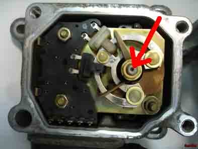

@Alex222,Открути верхнюю крышку на электронной крышке тнвд (При снятии ничего не собьешь, не бойся) и проверь есть ли люфт на валу позиционера.post-3636-0-34731200-1334143339_thumb.jpg Если есть то 99% что дело в крышке. У меня такая же фигня была. Вылечил только ее заменой.
@M397EB,Ок. Буду иметь ввиду!!!
