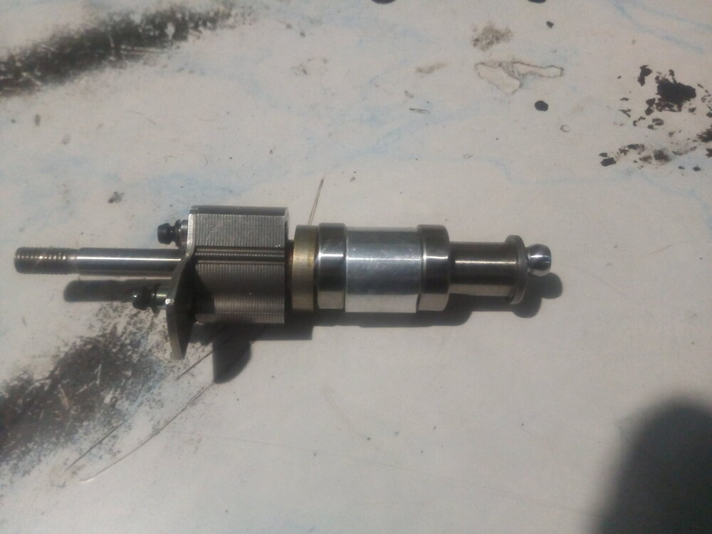

Добрался таки до позиционера...
Сложного в нем ничего нет. Снял, разобрал, проверил люфт вала, радиальный - отсутствует, осевой - есть, но очень маленький. Грязи внутри почти не было. Выставил зазор на роторе, все почистил, спаял. Поставил на место. Думал что изменений в работе не будет, но как не странно двигатель заработал ровно. Не уж то покой обретен :)

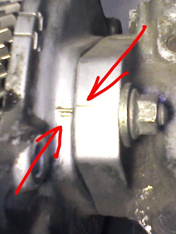

Наконец добрался до насоса, вскрытие показало, что насос нет так давно перебирался, но то ли руки у мастеров не оттуда, то ли с зап частями было туго, короче вал под сальником сточен до безобразия, большое кольцо окостенело и какало на движитель, ну и позиционер вообще был под крышку в нем самом, все сеточки забиты шерстью, плунжерная пара новая, особого износа нигде не было. Все поменял, промыл, почистил, собрал, поставил. Не заводится, насос уже полный а на форсунки не давит, и почему то ток на обратный клапан пропал, хотя аккумы снимал первым делом, предохранители уже все проверил, пробовал на прямую ток подать эффект 0.Шестерню уже два раза проверил по меткам совпадает. Попробую завтра позиционер подвигать, хотя поставил по меткам, как был Если не поможет опять буду снимать насос проверю еще раз может крышкой в плунжер не попал :( Что то мозг уже опухать начал, может у кого есть идеи?

@M397EB,Питание на клапан вернулось само, насос еще раз весь перебрал, только позиционер не распаивал, все выставил как надо по меткам, после получасового прокачивания системы с 3, 4 трубок начало слегка капать, 1, 2 молчат. Утром попробую на свежем аккуме еще погонять, не поможет в понедельник повезу на стенд проверять
