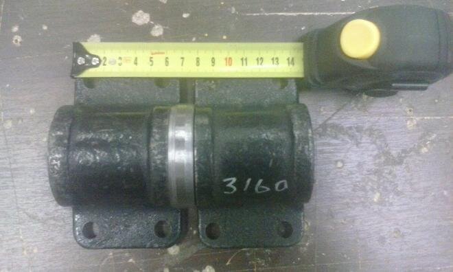

у нас тут тяжко найти запчасти от ваз машины. поэтому походил по магазину с отечественными запчастями (УАЗ ГАЗ ЗИЛ КАМАЗ) и купил шквкорень от ЗИЛа 130 с вкладышами и от УАЗА держатели там чего то.., рессор вроде. но смысл в том что шкворень с втулками входит в держатель один в один (фото надо?). цена 1400 руб. а вот замков нету :((

есть казахский вариант шарнира с подшипниками и ограничителем хода калитки внутри шарнира, если автору темы интересно, могу выложить фото..
с таким шарниром, калитка не провисает от веса запаски с 35 тапочком, и вращается мизинцем...
шарнир полностью сделан токарем...
Изменено пользователем Тимур-Али
