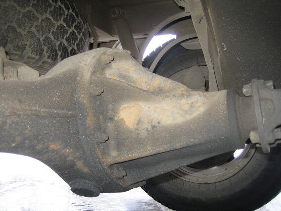

Владян Опубликовано 23 октября, 2006 Жалоба Опубликовано 23 октября, 2006 Добрый всем день! Пожалуйста, посмотрите, посоветуйте, какой это мост ЛСД или обычный? Чё-то я до сих пор не могу прийти к единому мнению. Хочу заменить, а я так понимаю что они разные и не взаимозаменяемые. Значит надо точно знать какой он, и заказывать именно такой же. С уважением

Roxer Опубликовано 30 октября, 2006 Автор Жалоба Опубликовано 30 октября, 2006 Каякер Дырка под лампочку скорее всего там есть, на случай установки моста с блокировкой. На ЛСД нет никаких датчиков, поэтому никакой индикации быть не может. Это на Паджерах бывает жесткая блокировка, вот тогда есть и датчик и лампочка. А ЛСД то мост просто не проскальзывает полностью, в отличие от простого моста, вот и всё...

Игорь-41 Опубликовано 31 октября, 2006 Жалоба Опубликовано 31 октября, 2006 Здраствуте.Вопросом определения типа моста ,какой же он ?LSD или нет занялся при необходимости замены масла.Почитал на Вашем форуме многие мнения ,но как-то ясности в типе моста не прибавилось. Для себя вынес 1.Если мост LSD ,то пробка как правило с магнитом(но не факт!). 2.Мост должен быть приплюснут снизу картера. 3.На пробке должна быть надпись какое масло необходимо лить , но опять не факт! 4.должна быть наклейка на мосту с типом масла заливаемого в него. А теперь по этим призднакам определяю тип моста :Выкручиваю пробку- стоит магнит +, мост снизу приплюснут +,На пробке наклейки нет -,Наклейки с типом масла заливаемого в мост нет-.Сомнения не рассеялиь! Дабы убедиться в типе моста- взял нож для резки бумаги и место возле заливной пробки аккуратно саскоблил , под несколькими слоями краски абноружил тип моста и какую-то букву Р(была вдавлена в мост выше крышки размером 8мм на 5мм).Вывод (на мой взгляд):возле заливной пробки полюбому должны быть призднаки типа моста надо только поискать хорошо.у меня оказался мост LSD .
Evgo Опубликовано 31 октября, 2006 Жалоба Опубликовано 31 октября, 2006 Вроде описывался простой способ проверки, если на поддомкраченном мосту крутя одно колесо второе крутится в ту же сторону- то мост ЛСД, а если в разные - то обычный.
Каякер Опубликовано 31 октября, 2006 Жалоба Опубликовано 31 октября, 2006 да описывался и болеее простой способ - пробивка по фрейму кузова=)
Roxer Опубликовано 31 октября, 2006 Автор Жалоба Опубликовано 31 октября, 2006 Здраствуте.Вопросом определения типа моста ,какой же он ?LSD или нет занялся при необходимости замены масла.Почитал на Вашем форуме многие мнения ,но как-то ясности в типе моста не прибавилось. Для себя вынес 1.Если мост LSD ,то пробка как правило с магнитом(но не факт!). Неправда. Пробка с магнитом в трансмиссии (мосты, раздатки) это нормальное явление. Просто она призвана собирать металлическую пыль из масла (наличие которой в масле является нормой (это не относится к кускам зубьев))2.Мост должен быть приплюснут снизу картера.Это да. 3.На пробке должна быть надпись какое масло необходимо лить , но опять не факт! У меня на пробке ничего нет, хотя мост LSD. 4.должна быть наклейка на мосту с типом масла заливаемого в него. Да, и на одной из фоток в этой теме её немного видно. Вернее нет этой наклейки в теме. Вот она, правда фотик сфокусировался не на ней... Короче, в верхней строчке мелкими буквами написано как раз HERICAL LSD
