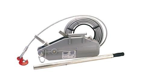

давно задумывался о покупке лебеды
но так как нужна периодически, не на одной машине(+ полцентнера на морду неохото ибо 90%асфальт)
и не только мне нужна-неконкретно думал
подвернулся вариант, порядка 220 евров для меня стоить будет
3 вопроса:
1....протянет по глине на брюхе булку усилие в 4 тонны
2....мож китай делает что уже посильней и подешевле
3....мож кто пользовал, ньюансы? и принцип работы?
ттх ниже
в инете только такую продажу нашел именно по этой модели
DRAPER D71209 30 975,00 руб. basket_icon.gif Проволочная канатная лебедка/ворот 3200/4000 кг Срок доставки: Уточнить у менеджера
Краткое описание e.gif Легко перестраиваемая лебедка (ворот) без барабана предназначена для поднятия и волочения груза Поставляется в комплекте с рукояткой и 20-метровым проволочным канатом с крюком В запасе имеется проволочный канат e.gif
e.gife.gife.gife.gifТехнические характеристики e.gif Грузоподъемность, кг 3200 Тяговая способность, кг 4000 Диаметр проволочного каната, мм 16 Габариты, мм 660 х 325 х 97 Масса, кг 23

Я пеньки такой корчевал,только советской,зацепишь оба и какой слабже ,тот и выдернет.
Ещё кузов Зилу на место возвращали ,когда его сорвало с петель при разгрузке на склоне.
Так то вещь не плохая,но вытягивать будешь без помощи движка,если один конечно.
@asf, основной минус этих лебедок - то, что придется стоять рядом с ней. Если неправильно рассчитаешь силы, то можно и тросиком "схватить" по ушам.

Используем 1,6т такие.
Буханку таскали по снегу. Один рычаг тянуть, второй отпускать, третий освободить трос. Тянет медленно и усилие на рычаг приложить надо, как экстренный вариант думаю нормально. Русский вариант МТМ мне не советовали для частой эксплуатации.
Думаю минус этой лебеды-стоять(ползать,таскать) в говнах-не очень-то приятно будет...На лехтролебеди-даже в одиночку,можно движком помогать...,а тут...Хотя кому ,как...
3 тонной похожей пытались пару лет назад вытащить свою булку из колеи сев на оба моста, ничего не получилось, только она сама легче была и трос у нее тоньше. Зачем в такой лебедки 16мм стальной трос ума не приложу.

Тоже есть такая 1,6т, правда чешская BRANO, взяли на работу, если честно даже не рассматривал ее в качестве возимой в авто. 1,6т имеет трос 11мм который не самый гибкий, даже не хочется думать как манипулировать тросом 16мм, да и лебедка громоздкая и неудобная. Насчет веса, наша 21,5кг + 12кг торс, такая же на 3,2т с тросом 16мм имеет вес 33,5кг + 25кг трос, итого почти 60кг!!! Поэтому стоит проверить цифту 23кг. При частом использовании/превышении нагрузки может проскальзывать. Больше нравится цепная таль, намного компактнее и легче, правда не во всех положениях удобно быстро орудовать смоточной цепью, но это терпимо, но самый главный ее недостаток что надо подгадывать длину удлинителей, т.к. она не сквозная.
Совет, если есть возможность посмотреть ее до покупки, это стоит сделать.
это американовская. в каталоге тож 23 фигурирует, полагаю не обманывают. правда я что-то про то, что трос что-то весит забыл.
насчет руками посмотреть- так и поступлю

Что мне нравится в такой лебедке, так это педагогический эффект- водитель головастика, намахавшись рукояткой от нее на обратном пути по тем же засадным местам ехал куда осмотрительнее :driver:
однозначно воспитывает культуру вождения и силу рук (причем у многого количества народу) как то мы уазик буханку на такой таскали - 4 человека попарно мотали эту ручку, очень долго и очень тяжело. неповоротливый негнущийся трос, и если попала на него грязь начинает проскальзывать

случайно наткнулся на тему.. нафиг эту дуру в говны?! эта такелажная лебедка с маленькой скоростью, очень маленькой! песка, грязи боится! в грязи на три раза, потом все перебирать, а то и выкидывать!!!! в крайнем случае ручная 4т, в нормальном варианте можно съемую на 6000, или 9000.. 4000 для булки маловато!
