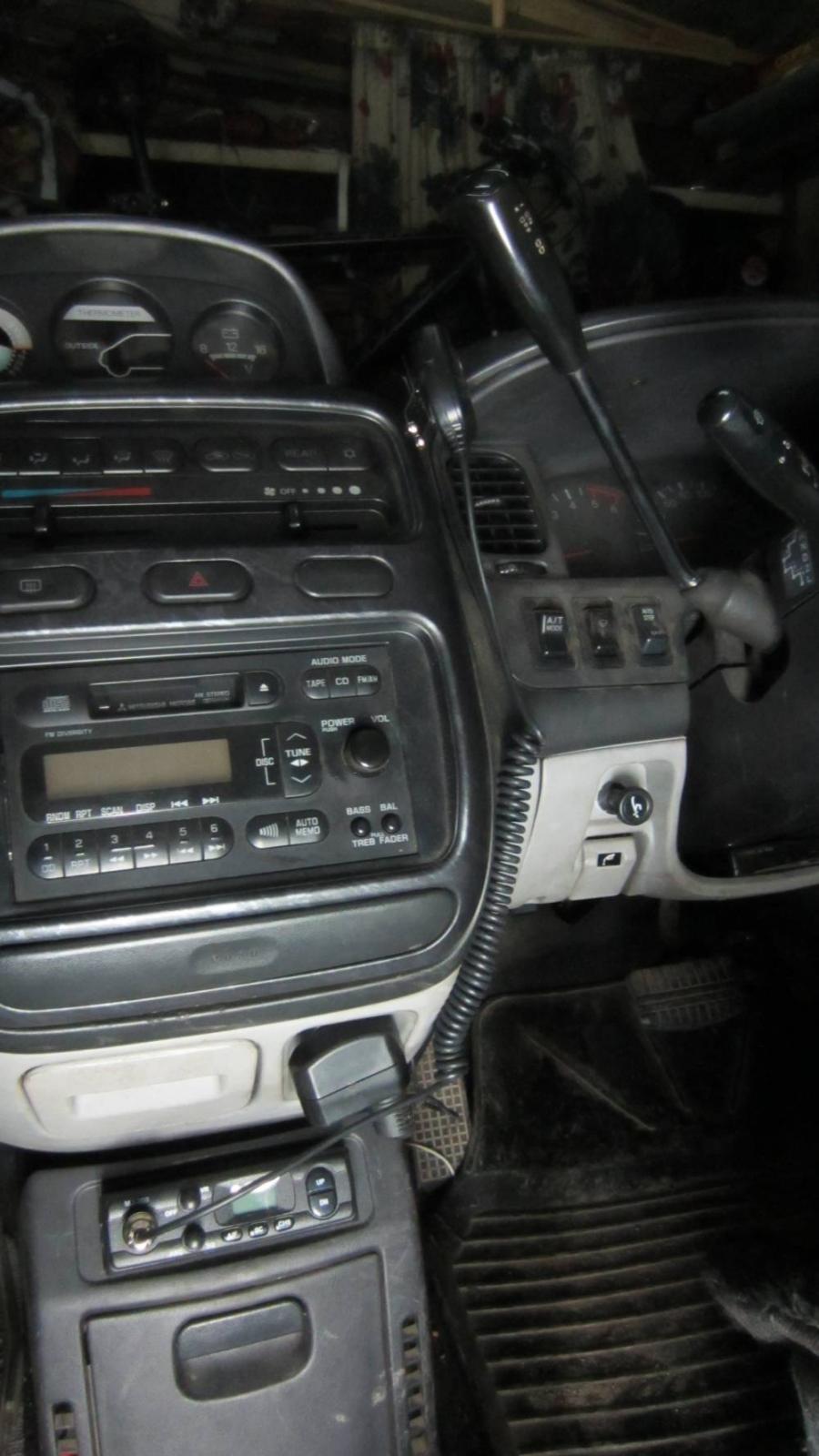

Как раз тоже инсталлирую рацию, взял летом еще мегаджет 300, вчера безжалостно врезал этот кирпичек в нижнюю консоль над выдвижным ящиком/под прикуривателем и пепельницей. Гашетку разместил за рычагом селектора акпп. У рации есть выключатель на морде, и уже встроен предохрантель на плюсовом провод питания. post-8005-0-64739700-1382384827_thumb.jpgpost-8005-0-32497800-1382384819_thumb.jpg

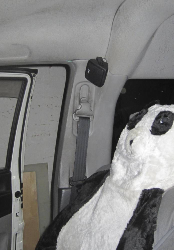

Внешний динамик разместил над ухом - над верхней точкой крепления ремня безопасности post-8005-0-04786400-1382384825_thumb.jpg
