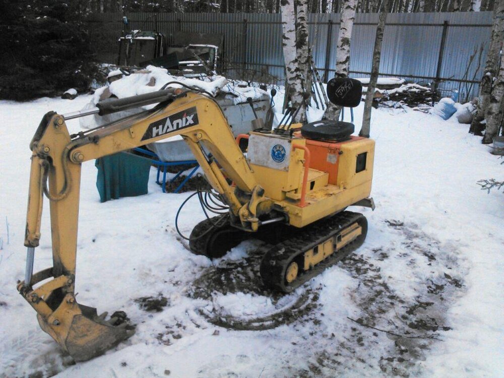

Антон, в начале лета нужен твой трактор. Надо траншею в лес прокапать для водоотводный трубы. Ну и на участке сливы повыкопать.
