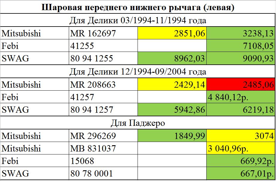

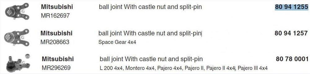

Мониторинг форума показал что подходят и те и те и те, но вот сделал табличку по заменителям, в частности Феби и Сваг (т.к. они пересекаюся во всех позициях):
Их стоимость для Делики и Паджеро отличается в 10 раз !!! Почему для Паджеро шаровая настолько дешевле? может нагрузки не те? Хотя там нижний рычаг более нагружен, не понятно.
Каталог Сваг подтверждает применимость кросов для делики и паджеро:
Кто что думает? Кто вертел в раках и то и то.
Пока думается взять оригинал шаровой для Паджеро по 1800 р.

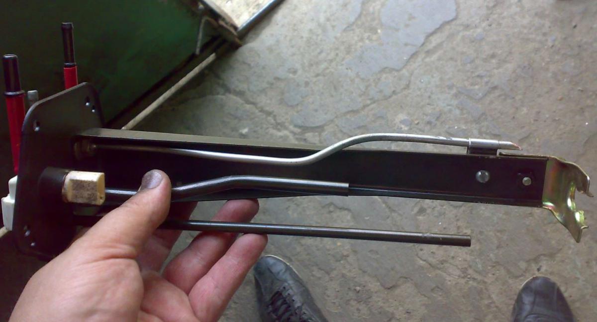

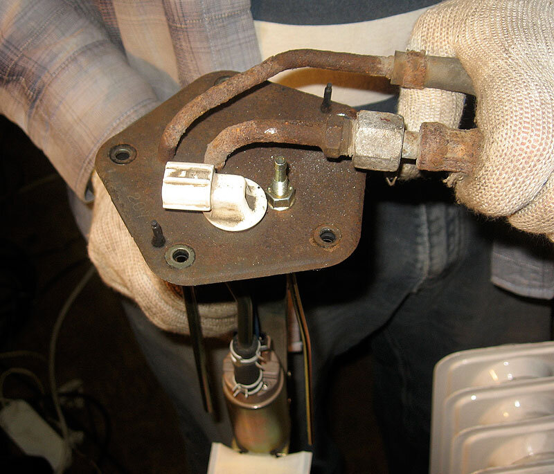

Скажи пожалуйста, трубка обратки в модуле насоса короткая или до дна достаёт? Мож обращал внимание?
Брал в железяке(Краснореченская 149) "оригинал" за 2500.
Изменено пользователем Станислав Николаевич
Обратка здесь черная, самая нижняя.
@SergeyNSK,@Shadow from Omsk, я в вопросе шаровой обеими руками за оригинал.
Мои сомнения были в том, что один и тот же производитель (пусть и фуфловый :-) не спорю) на Делику делает за 9000 р., а на Паджеро за 700 р. Возникли сомнения в применимости...
Теперь разобрался. Благодаря Вам и соседу по гаражу, которого только что пытал на предмет предъявления мне шаровой с его Пыжа, решил брать от Паджеро оригинал. Визуально нашел два отличия, на Пыжевской шаровой резьбовая часть на пальце чуть чуть короче, и у него есть тавотница.

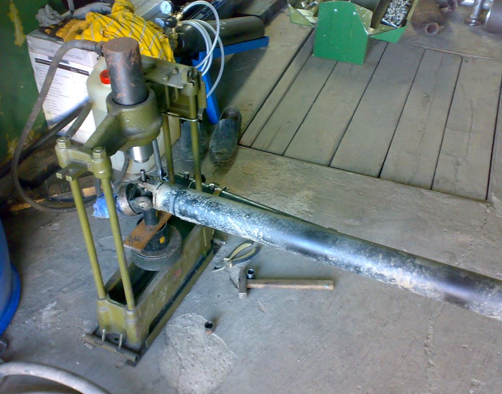

Сегодня выпресовывал крестовины с заднего кардана:
Все прошло удачно :-) Одна крестовина оказалась TOYO made in Japan и была при смерти, а вторая оказалась KOYO и держалась бодрячком. При выпресовке на TOYO лопнул один корпус подшипника и стопорные кольца какие то мелкие (корявенькие что ли). В общем хотел при выборе крестовин посмотреть в сторону KOYO .... и не смог :-) ни на экзисте ни на эмексе нэма. Пришлось отшкрябывать грязь и смотреть маркировку на снятой - делюсь с Вами: KOYO KC1819JD. Сдается что за этими цифрами скрывается оригинал.
ЗЫ. Как оказывается это маркировка только лишь подшипника крестовины. Так на паджеро и деликах в передних карданах обнаружены разные по размеру крестовины, но с одинаковыми подшипниками :-)

@S.Т.А.L.К.Е.R., спасибо за фотку! До дна не достаёт, но удлиннить можно. А там ещё одна трубочка у тебя случайно не забор топлива для автономки?
...выпресовывал крестовины с заднего кардана. Пришлось отшкрябывать грязь и смотреть маркировку на снятой - делюсь с Вами: KOYO KC1819JD. Сдается что за этими цифрами скрывается оригинал.

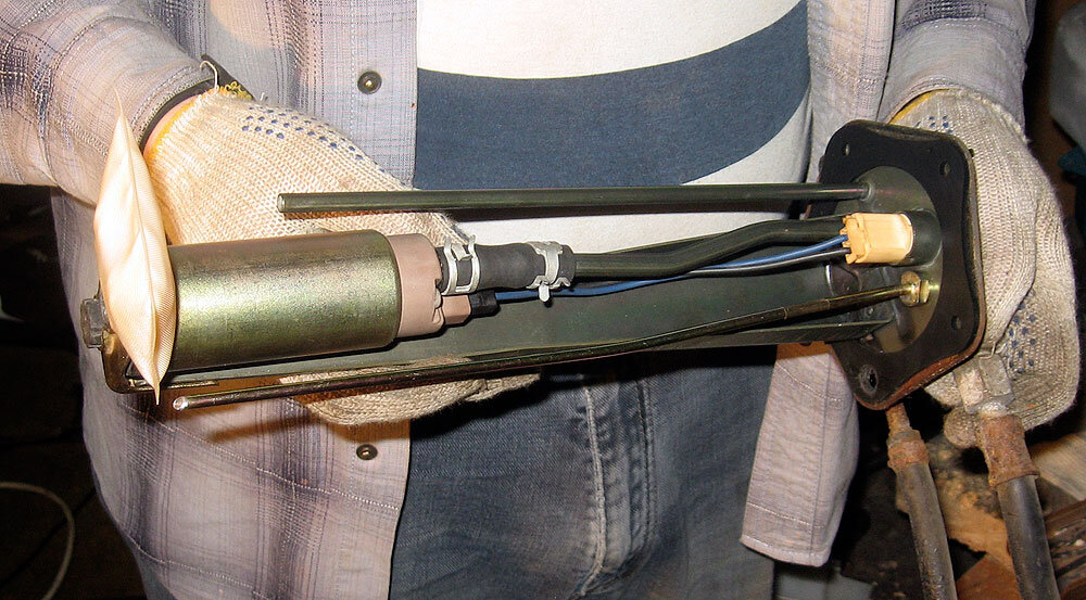

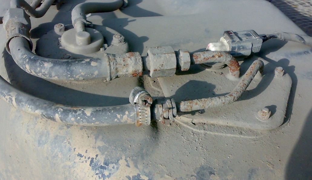

... До дна не достаёт, но удлиннить можно. А там ещё одна трубочка ... не забор топлива для автономки?
Простите, что влезаю в чужую тему, пока топикстартер спит :)
Нашел в архиве своих установок фото топливозаборника с другого ракурса - на ней отчетливо видно, на сколько не достает:
Виден также и родной Вебастовский топливозаборник (трубка). И на втором фото тоже он:
Позволю себе сказать пару слов от себя о заборе топлива для автономки:
Забор отдельным топливозаборником (а не из магистрали "обратки") мне представляется наиболее правильным: диаметры Вебастовских топлиозаборника и штатной топливной магистрали совпадают, следовательно не будет воздушных пробок на соединениях , сечение существенно меньше "обратки", соответственно насосу подачи будет легче всосать топливо, и наконец, варьируя расстояние от дна бака до нижнего конца топливозаборника можно управлять резервом баке, который будет оставлять "автономка". Я обычно выставляю трубку ан уровне нижней кромки корпуса насоса (именно корпуса, а не соска). В этом случае Вебаста отрубится по топливу и в баке (стакане) останется достаточно для того, чтобы запуститься и доехать до заправки.
На фото видно, что трубка обрезана. Вообще, по технологии установки этого делать не полагается (не технологично и есть риск замятия, поэтому трубку изгибают коленом добиваясь нужной высоты забора), но я режу (шлифую край), чтобы сохранить компактность конструкции.
Ещё по Вебастовской технологии на L400 (наша булка) положено брать топливо из "обратки", не удлиняя её, а просто врезая тройник в указанном в мануале месте. Объяснение этому феномену у меня только одно - на булке нет лючка для замены бензонасоса, а снятие бака для врезки топливозаборника уже не помещается в норму часов на установку автономного подогревателя ОЖ.

1) Слив топливо (самое долгое и неприятное во всем этом этом деле), наш бак снимается за 15 минут (максимум). В одиночку. Ставится также. Врезая трубку дырявится не бак, а лючок насоса. А лапароскопия баку - это какое-то извращение, уж простите. Ну и удлинить обратку - тоже придется бак снять.
2) С обраткой 100% будет работать, так как это официальный способ забора топлива на булке (согласно мануау по установке на булку (точнее оригинальная инструкция была на на L400 Space Gear с 6G63, если нужна, то дай в "личку" почту - пришлю). Только нужно помнить, что работать будет пока в баке больше половины + нужен правильный тройник, а то будет запирать воздухом магистраль котла (предполагаю, что и у вас на Фиате возникала воздушная пробка из-за неправильного отборника). А тройников отбора в номенклатуре Вебасто несколько видов (у меня, по крайней мере, скопилось уже несколько разных). Для отбора из обратки я бы посмотрел в мануале код апрувнутого для нашего топливопровода (диаметра трубки) тройника и использовал бы такой или с такими же параметрами.
Я за снятие бака. Не вижу вообще никакого криминала.

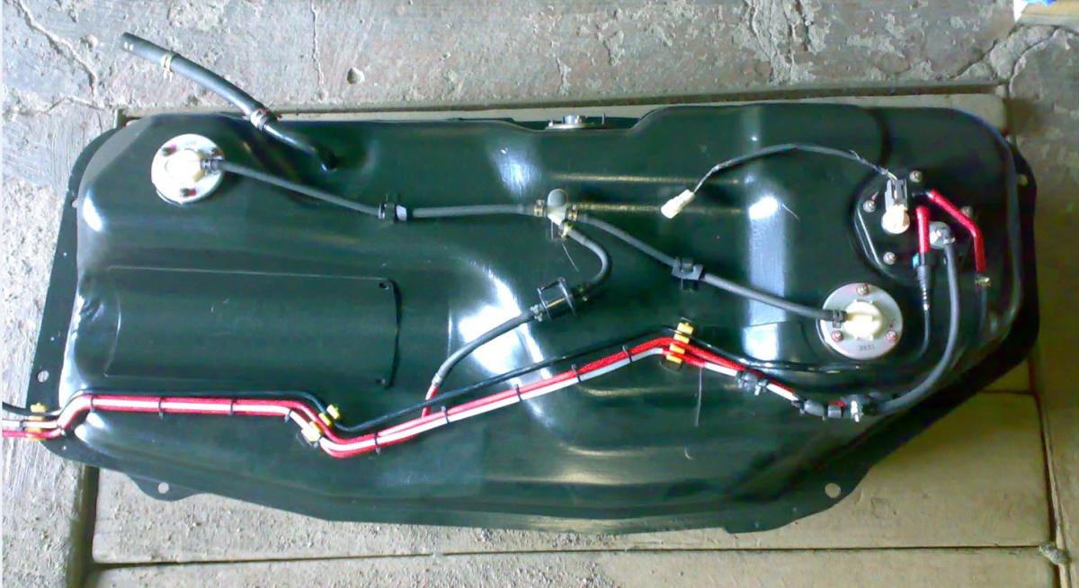

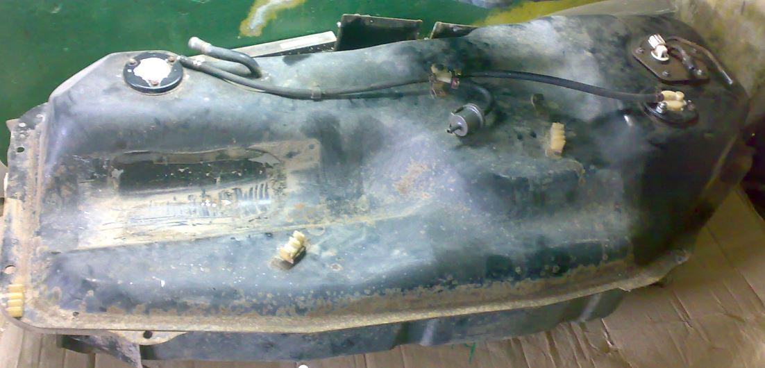

@Максс, парни все верно говорят, лучше один раз снять бак (не так сложно он и снимается, летом на яме :-)), все правильно сделать, чем потом в морозы вокруг машины плясать периодически когда автономка не пустится :-) И бак дырявить не надо, только крышку бензонасоса.
Да и бак можно обслужить, удалить куски грязи и камешки из под накладок, что бы дыры не терли, от ржи зачистить, прокрасить. Поменять сеточку на насосе.
Вот тебе для затравки, мой бак:
А "это" было старым баком :-)
