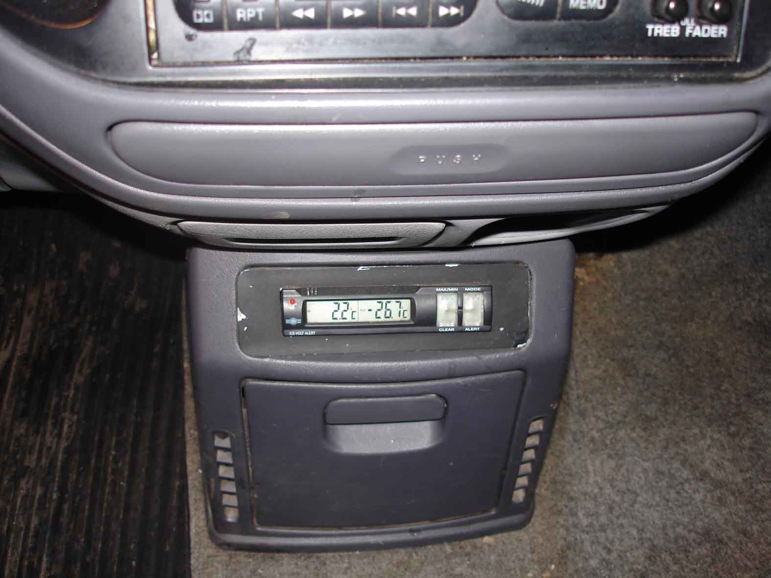

Всем привет, может у кого есть такое: под пепельницей и прикуривателем на моем авто стоит блок управления не знаю чем. Дисплей показывает температуру на улице и внутри (врёт гад), есть еще четыре кнопки управления, под капотом вебасты не замечал...
Если есть возможность сфотай все свое добро и выложи на форуме посмотрим подскажим а так заочно говорить очень сложно
Похоже на просто термометр с предупреждением о перегреве или переохлаждении. Фотка немного не в фокусе. В левом нижнем углу написано что это такое. Покрупнее снять нельзя?
Можно и не снимать ещё раз
Это обычный термометр ал-ля автомобильный.
У нас в любом автомагазине или на авторынке таких завались.
Много лет назад у меня такой стоял на ВАЗ 2108.
тут всё просто.
Кнопка Min\Max позволяет просматривать минимум и максимум температуры. Я не помню точно за какой период он их запоминает, но запоминает.
Кнопка Clear сбрасывает показания min\max, и он начинает отслеживать их по новой.
Кнопка Mode возможно переключает режим отображения либо температура >>> часы, либо температура в градусах или фаренгейтах.
Кнопка Alert скорее всего включает звуковой сигнал когда температура снаружи падает ниже 2 градусов (или около того), и предупреждает о возможном гололеде. На дисплее ещё снежинка может загораться.
Теперь насчет "врет гад".
Единственно возможное, вернее единственно правильное место установки наружного датчика, это передний бампер. Причем и на бампер то его лучше ставить не посередине, а нпример перед колесом, снаружи, спереди. Так чтобы между датчиком и движком был сам бампер, да ещё и от движка подальше. Ещё желательно его и от бампера теплоизолировать. Но тем не менее он всё равно будет врать, если машина стоит на месте. Нормально показывать он будет только после минут 15 поездки на скорости не менее 40 км\ч Когда машина стоит на месте его нагревает движок своим тепловым излучением. А на скорости он охлаждается встречным воздухом, и начинает показывать реальную температуру. Точно так же работает и штатный термометр.
Ставить датчик где либо дальше назад чем передний бампер (например на зеркало) абсолютно бессмысленно (проверено).
Там даже на ходу уже есть куча теплого воздуха от движка, и он будет врать вообще всегда.
Внутренний датчик находится в самом приборе, и на то, чтобы он прогрелся уходит очень много времени. Должен прогреться весь прибор, включая не только корпус, но и плату внутри. Датчик стоит прямо на плате. Ди и температуру то он будет показывать в том месте, где стоит...
Как то давным давно хотел себе купить такой девайс купил и сразу не полез устанавливать а положил дома купил я его перед обедом а вечером решил посмотреть и какого же было мое удивление когда температура за бортом была ниже на 5 градусов чем в салоне хотя оба датчика лежалирядом на протяжении 5 часов дома где температура стабильная в итоге на следующий день поменял в магазине на новый и так же положил дома чтоб проверить в итоге проверил три таких термометра и в итоге сдал в магазин и забрал деньги обратно т.к. понял что они не работают или все бракованные просто напросто попались. Вот который сейчас стоит родной в делике примерно от +30 до -16 показывает нормально тобиш правильно но есле температура ниже -16 все у него башню рвет и он показывает так как ему хочется. мож кто знает что у меня с внешним датчиком температуры.

Да чего вы голову заморачиваете, это просто температурный контроллер холодильника,если присмотреться то там на самом блоке написанно ICE VOLT ALERT что в простонародье это что то типа управление холодильником.А температуру он он показывает в салоне и в в самом холодильнике.все оч просто.
При чём здесь холодильник? Где ты видел температуру в холодильнике -26?
Это просто термометр с сигнализацией возможного гололёда и падения напряжения.
Вот снизу под термометром это разве не холодильник?
да и глупо было бы вообще какую то индикацию касающeюся авто мостить снизу консоли.
Смыслов установки такого термометра может быть минимум 2:
1. Закрыть дырку в консоли :)
2. Делика без крено-вольт-термометра.

Это бардачек, влезет разве что пара пачек сигарет, разве у тебя такого нет?
А по поводу глупо-не глупо, устанавливал хозяин, и там самое подходящее место для врезки, да и не относится это толком к машине.
Если это японский градусник, то он не врет. У меня есть практически такой же - правильно показывает! Он и стоит аж тыщу рублей. А врут китайские, которые за 50 :)
Штука удобная - в отличие от штатного градусника, она еще и запоминает максимальные/минимальные значения. А напряжение показывет точнее, чем штатный вольтметр.

Для цифрового термометра схемка уже не совсем простенькая, ежели конечно она не на специализированной микросхеме как те же китаезы. Для стрелочного-да, обычный мост где терморезистор при изменении температуры нарушает баланс оного, что и вызывает изменение силы тока через индикатор (стрелка отклоняется). Кстати, у меня тоже дома (уже) валяется такой китаец с часами и градусником с разницей показания температуры в 4 градуса между внешним и внутренним датчиком. Причина такого несоответствия скорее всего в том, что никто не заморачивается с их подбором по разбросу параметров сопротивление-температура (10%, 5% и т.д. это обычные допуски при производстве радиодеталей), а внутри никаких калибровок не наблюдается. В теории всё должно работать правильно и точно, но при соблюдении тех же условий, что нашими соседями не делается. Зачем? Лишь бы коробочка была симпатичная.
там ещё может даже влиять сопротивление шлейфа для наружного датчика. Попробуйте выпаять внутренний датчик, и поменять их местами.
