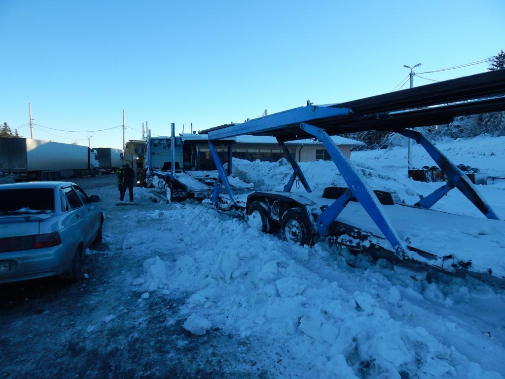

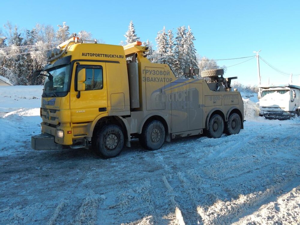

@dragon, Сейчас читаю и ржу (в основном над собой). Ты все правильно и грамотно написал, но я все равно ничего не понял. Да мне и не надо понимать. Вчера приехал эвакуатор с Челябинска. Делал все как ты описал. Только все таки он снял заднюю часть карданного вала между мостом и какой то "хренью" соединяющей два карадана. Ну типа большой подвесной подшипник. Вообще эвакуаторщик эту штуку тормозом назвал. Или я что-то не правильно понял.
В одинадцать часов утра встретил Челябинский эвакуатор на трассе М5 у автовоза.

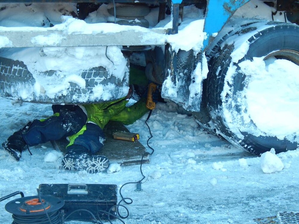

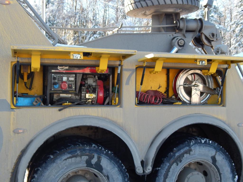

Подцепили шланг и закачали воздух в систему автовоза. Подняли автовоз на подушках и по пытались растормозить. Подключили питание и подали 24V на автовоз. Электрооборудовние все работает. Система торомозов замерзла. Пришлось сводить колодки с энергоаккумуляторов. Правая сторона растормозилась, левая на машине и прицепе не хотела.
При снятии карданного вала стокнулись с проблемой. Грани на гайках сорваны, ключ проворачивается. Завели бензоэлектрический агрегат, подали 220V. Болгаркой подточили грани гаек и отвернули кардан.

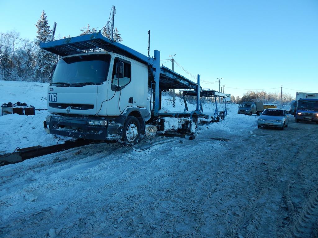

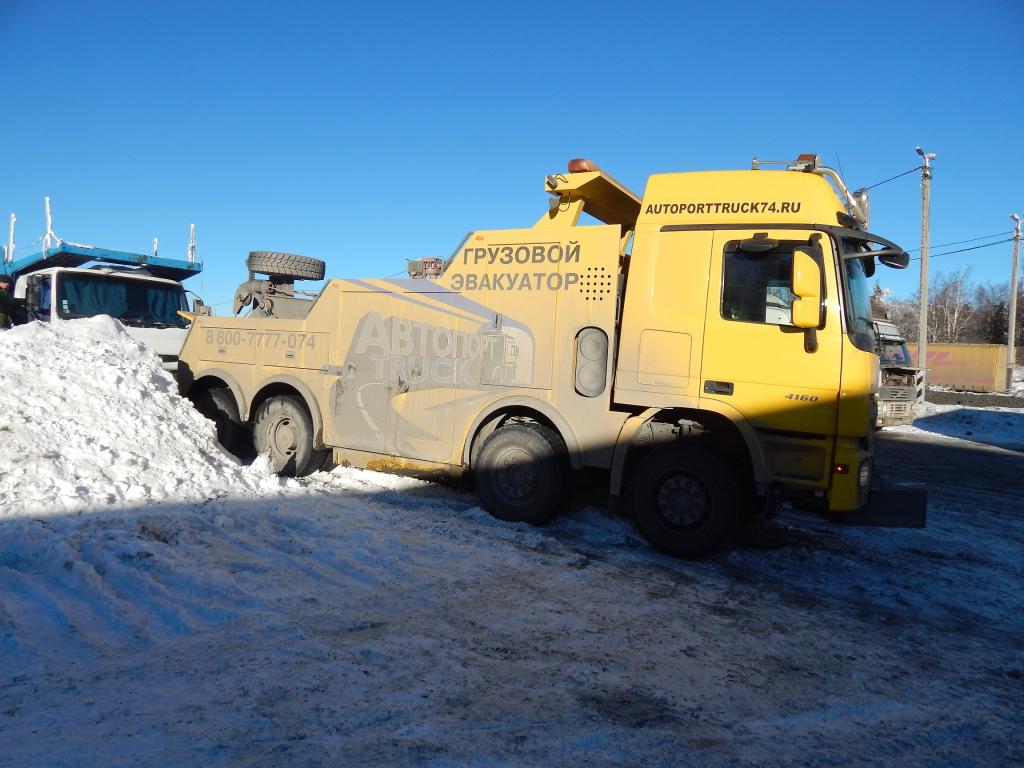

Через 100 метров пошел дым с левых колес. Все таки не растормозились. Колеса (тормозные барабаны) на прицепе грели паяльной лампой. Колодки отошли. На машине грели, но безупешно. Пришлось снимать колеса и греть тормозной барабан. Отогревать систему подачи воздуха на левое заднее колесо. Все растормозили и поехали дальше.
Дальнейшую фотосъемку не проводил. Стало темно и устал как "собака" хотя физически ничего не делал. Ходил как дурак кругами. Меня банально особо не подпускали  к машине говоря, что это их проблемы как подготовить к эвакуации и эвакуировать транспортное средство.
В девять вечера были дома. Еще полтора часа ушло на расцепку автовоза и прицепа. 1,5 часа в основном  на не простые манипуляции по установке автовоза и прицепа на подготовленную площадку. Попили кофе с печенками, накормил пельменями Александра (оператора эвакуационного комлекса, так он называется). Саша практически в одного все делал и я просто в восторге его знаниям и мастерству. Хотя уже знаком был с ним по опыту эвакуации автобуса. Саша в свою очередь был удивлен во что я превратил автобус который он 2,5 года назад притащил мне с Миасса. Заплатил 45000 руб. за эвакуацию автовоза. Честно мне ни сколько не жалко таких денег за качественно оказанную услугу. Причем в течение всего дня мне четыре раза звонил директор фирмы от которой был эвакуатор Илья Владимирович. Спрашивал все ли меня устраивает и как продвигается эвакуация. По окончании работ когда мы сидели в вагончике и пили кофе. Илья Владимирович по телефону предоставил мне расчет по оказанным услугам. Ну типа расстояние до автовоза, подготовка к эвакуации, эвакуация, установка автовоза на площадку, дополнительные работы. Наверное вот так должны работать настоящие специалисты.
Автовоз "дома" на площадке. Готов к продаже в разбор.

ПиСь: мегаядерная техника для эвакуации грузовиков. Но и ценник негуманный
@CrusaDER, Не гуманный ценник? Володь, а гуманно когда мои Златоустовские рукожопые пытались эвакуировать даже не зная с чего начинать? Не дай бог у них что-то бы получилось. Как минимум привезли бы мне автовоз с мертвой коробкой передач. Их категорически нельзя траспортировать с карданным валом. Коробас умирает через первые 5 км пути. Уж если они у меня просили шансовый инструмент то, что говорить про болгарки, паяльные лампы и прочее спец. оборудование без которго нельзя было обойтись. Одни пытались эвакуировать, второй сказал готовь к эвакуации. То чему я вчера стал свидетелем (как готовили к эвакуации). Мне самому ни за что этого было не сделать, не имея опыта и достаточных знаний по грузовым Рено. Я бы помер на этом автоланче или ездил туда неделю, привозя с собой то одно то другое, то каких нибудь спецов.
