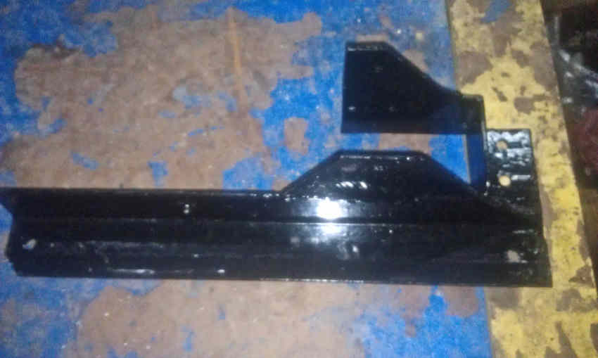

dragon Опубликовано 26 ноября, 2013 Жалоба Опубликовано 26 ноября, 2013 Кронштейн крепления Вебасто серии EVO вместе с помпой и насосом к днищу булки над передним карданом.
