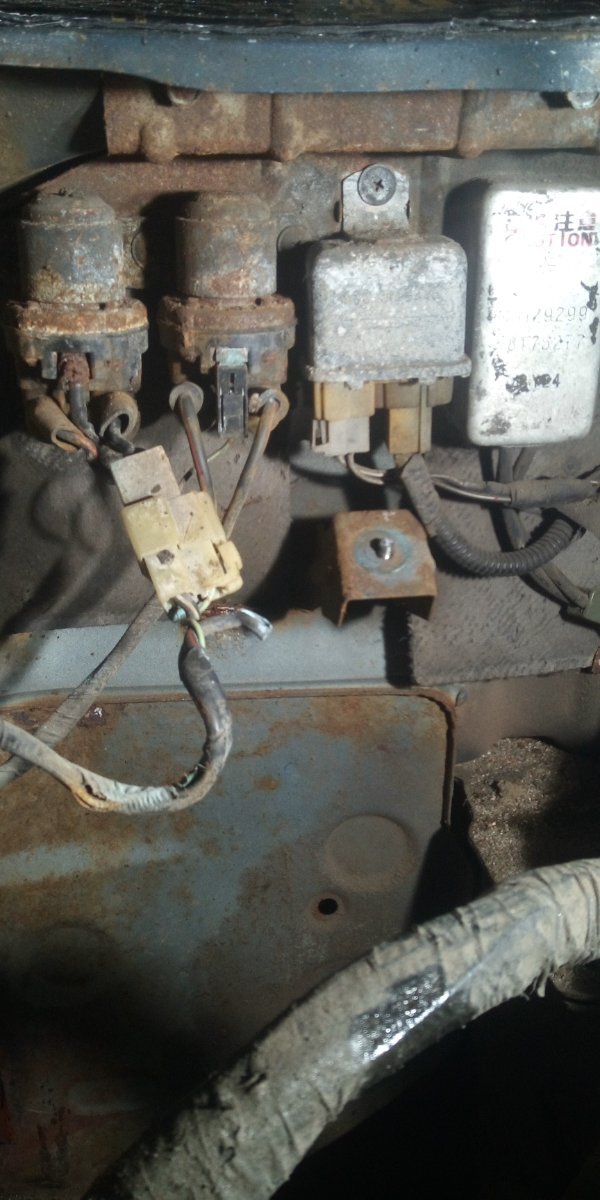

Добрался до этого отсека,буду зачищать,грунтовать,красить.
Хочу выкинуть лишнее.
Кондей вырезан,свечи с кнопки.
Вопрос:какие релюхи можно убрать?
Спасибо.16329412821633484421003859868007.thumb.jpg.fb696c08d8841b5003fd12c3959c0705.jpg
Изменено пользователем Igor197703
 Слева направо, два реле свечей, основное и дополнительное, реле стартера, резистор дополнительного реле свечей.
У меня стоит основное реле свечей  оно управляется кнопкой. И реле стартера. Остальное выкушено.

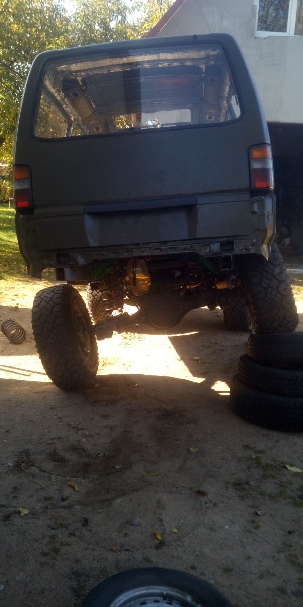

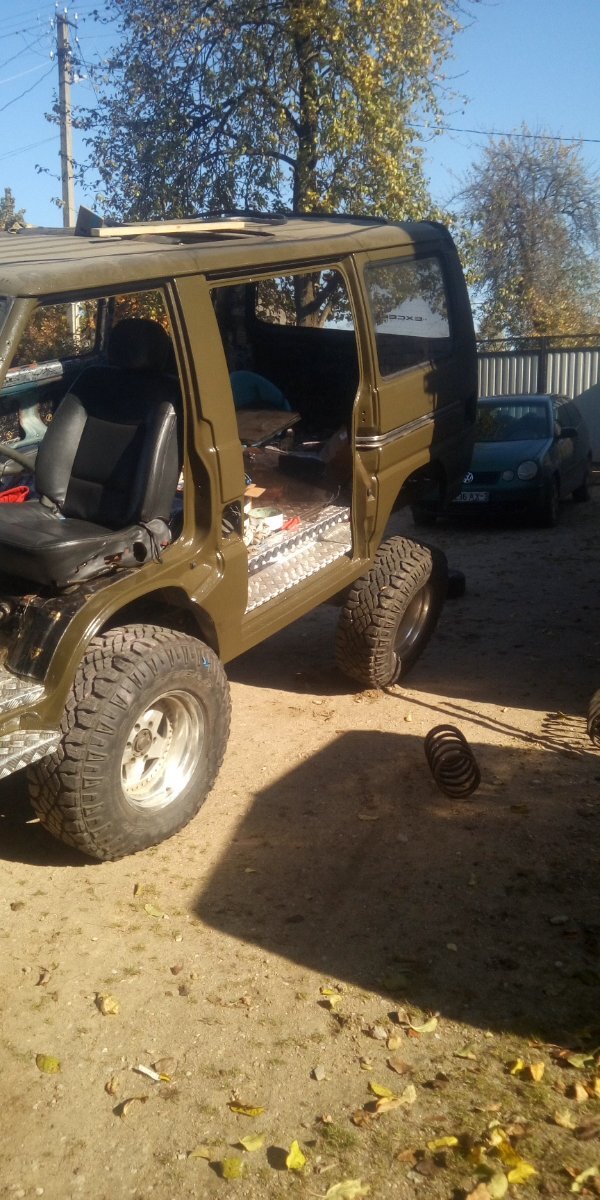

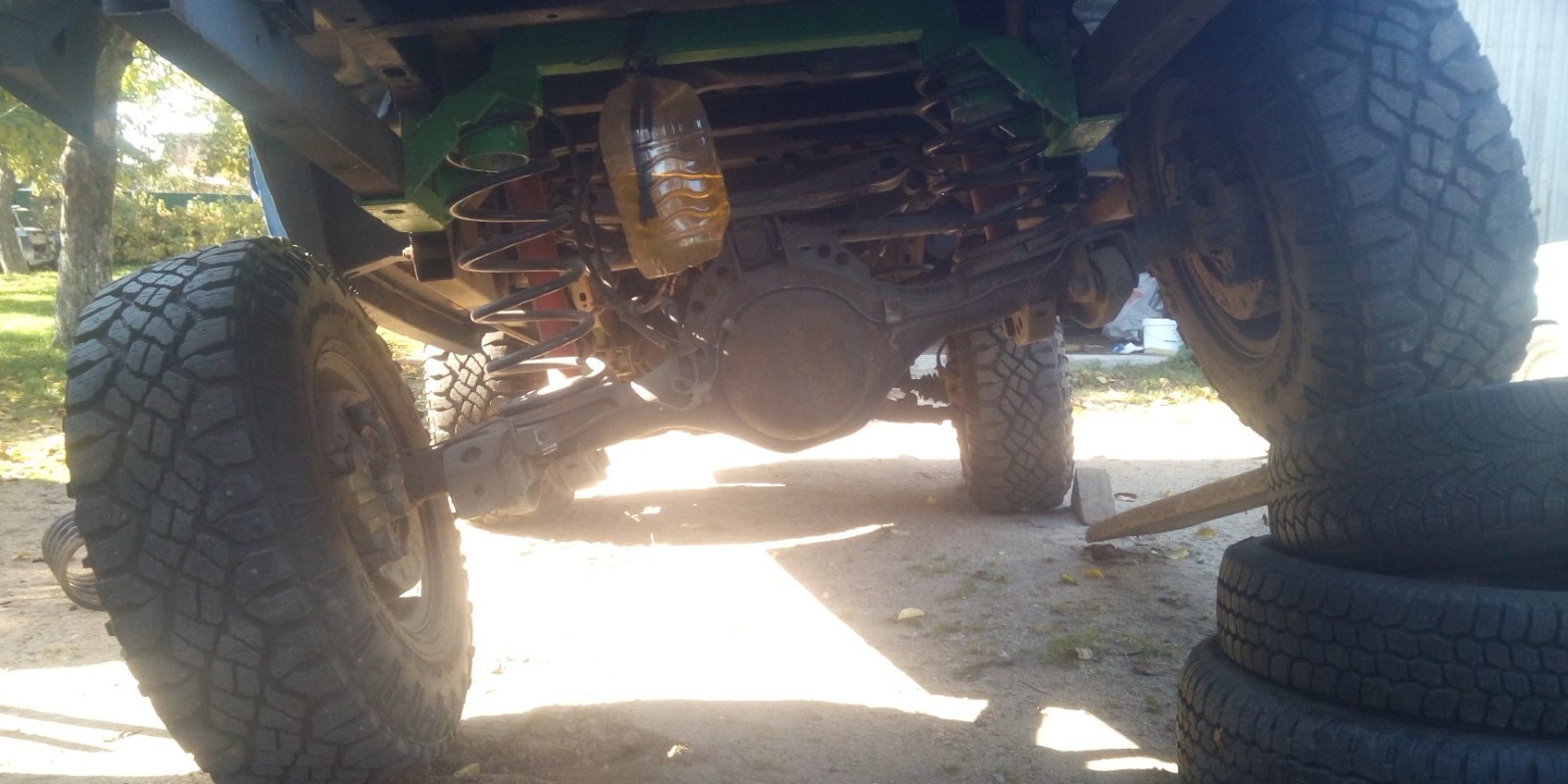

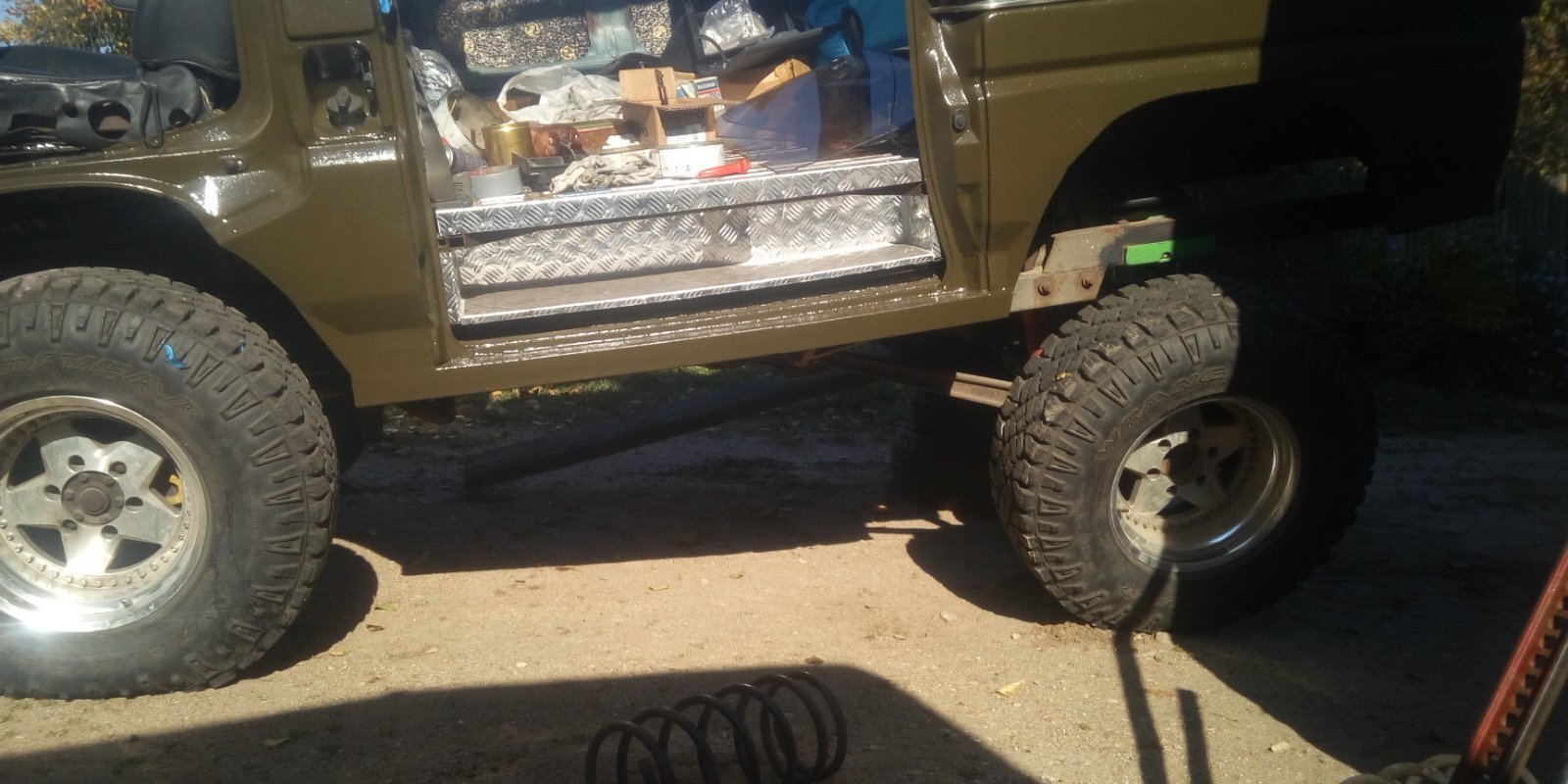

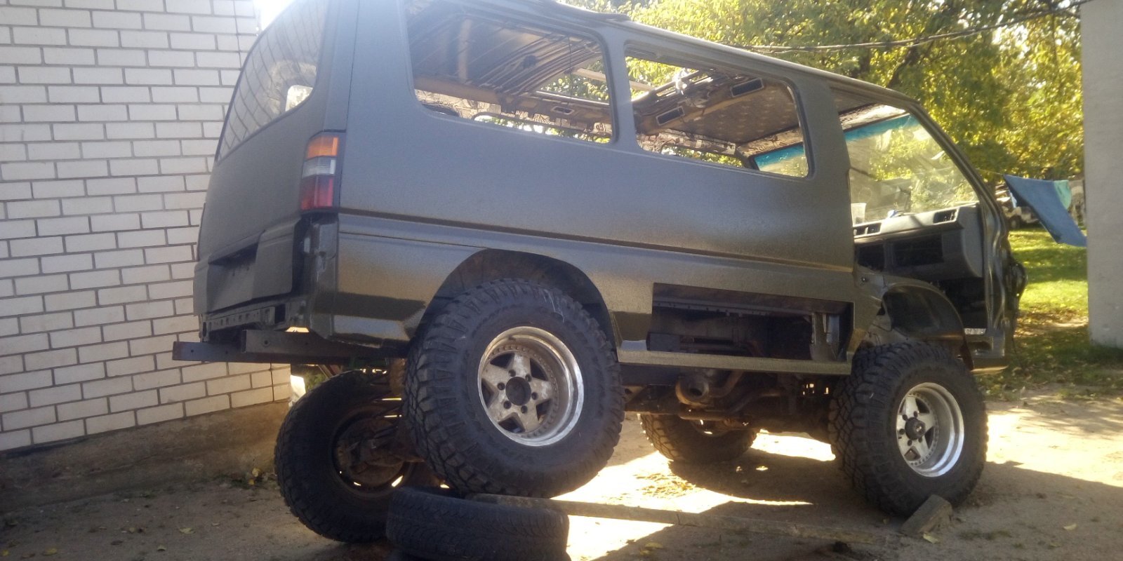

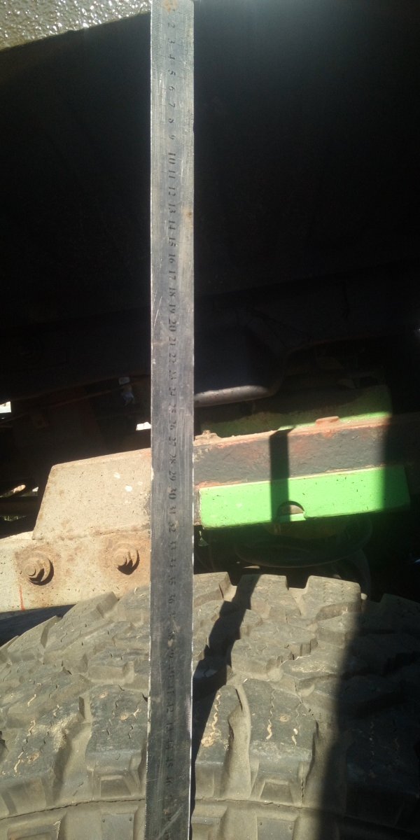

16333430685142554535793234781087.thumb.jpg.7b58c83c6a38136962241022aabc0b61.jpg16333427510543365481650947962637.thumb.jpg.79f6dc405fcd89b4f39caa053a7b9b6f.jpg16333426785104717434556038832136.thumb.jpg.08d34d0d1f008ffe51c4b8eee6ccc32b.jpg16333425460594116573092836676710.thumb.jpg.980e9540c5b25d5c38d32e6ab9c1eedb.jpgПоказываю артикуляцию задней подвески16333424757542878926727698321577.thumb.jpg.0fdea4d3e1e60fb4bb35b884ea0bc9f6.jpg
.Ни одно колесо не вывесилось,дальше как то стремновато,хлипкая импровизированная эстакада.
Ну и пружины помягче подкинул.
В одно сообщение не влезло,добавлю16333432410184145486005438225430.thumb.jpg.0fca4a726d4e880676a5484b5c315297.jpg
Сейчас ход 360мм,раньше замерял с отрывом колеса,было 400.На жёстких пружинах ходы естественно меньше.

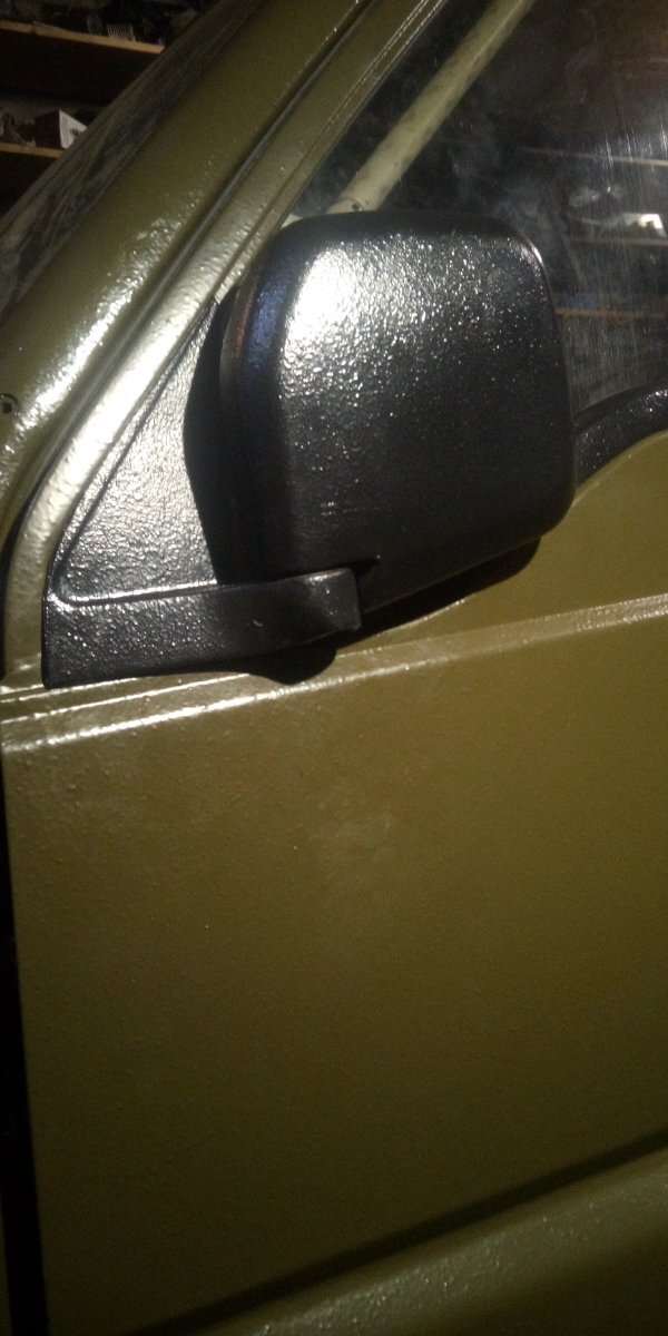

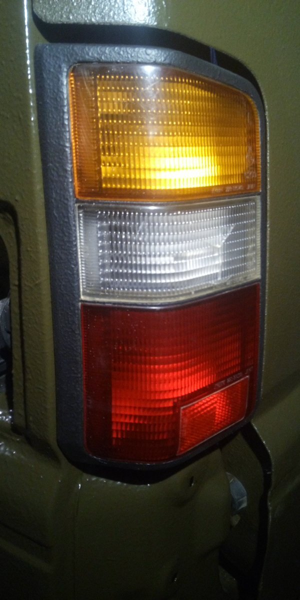

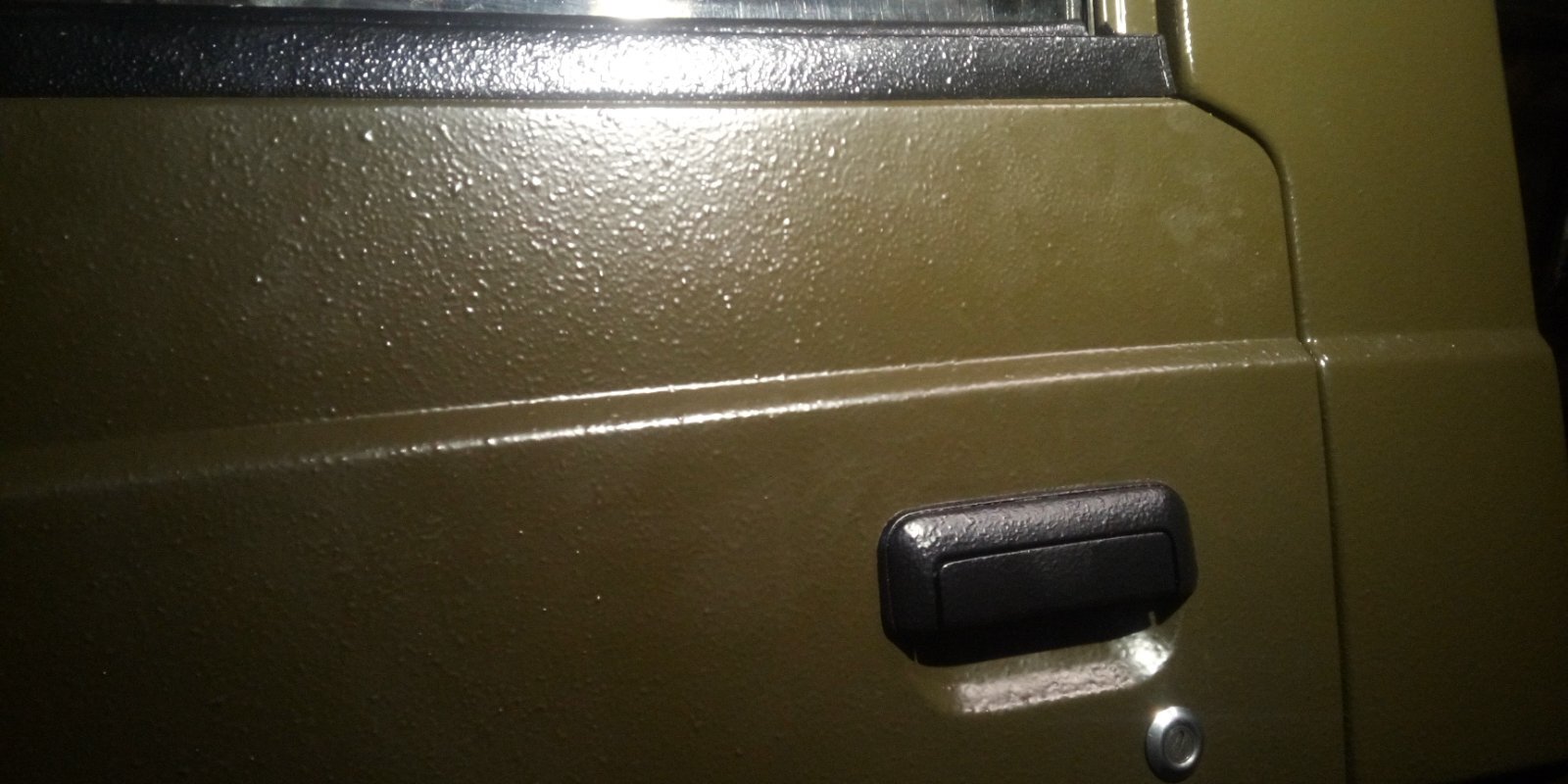

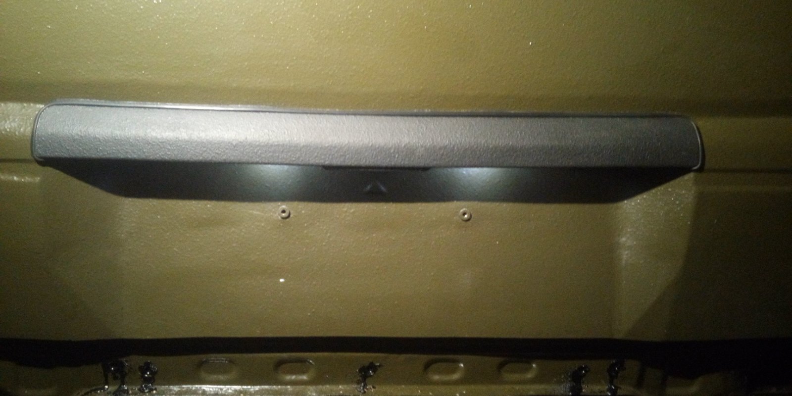

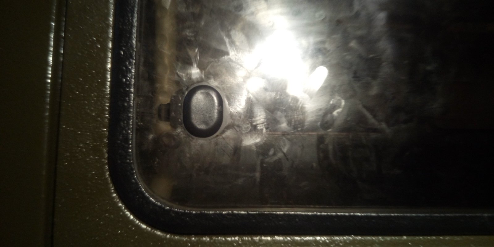

Хз16382094929877802482132318790617.thumb.jpg.5c51ef1695f12e3f9d18550f76884b11.jpgРучки  и все пластиковые детали залил в антигравий под матовый лак16382096851482385476188835792901.thumb.jpg.605a759af4af3bb2adaf0b70b4c009ae.jpg
Рамки фонарей16382097766146158788128897699685.thumb.jpg.07cfc2b10dca6d36b9b413370e0b02fb.jpg
Рамки сдвижнвх окон.16382101424453884813365736197751.thumb.jpg.a4135c8ad7cba0b83a318b255a292fbb.jpg
Зеркала от П2,немного допиленные.

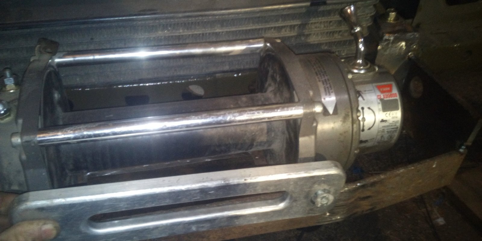

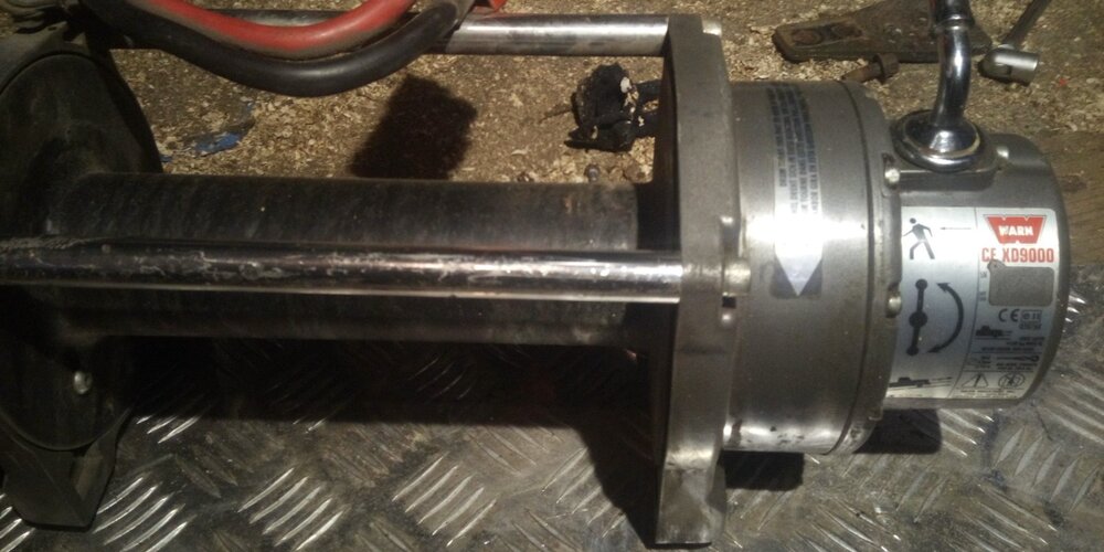

Добрался до лебедки,на днях планирую сваять площадку16382105780423791116020565335692.thumb.jpg.60d7e501d1d6e8b23f0b72fa7986ca81.jpg
Warn 9000 с кевларом.

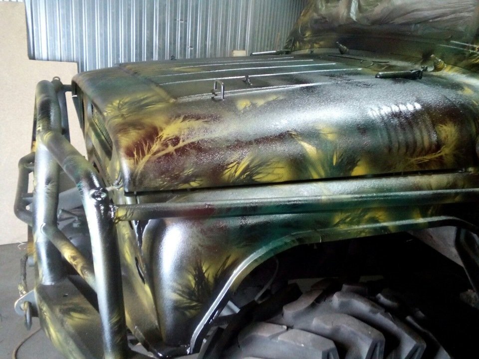

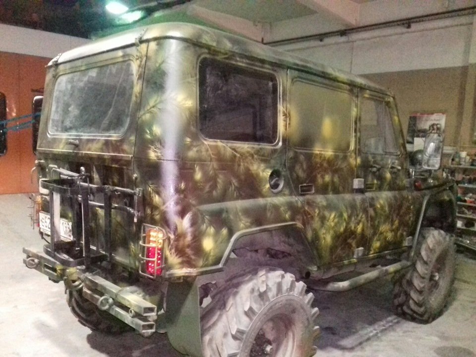

Не знаю, что за мода такая пошла на шершавую поверхность. В основном всё так сейчас красят. Неужели это красиво, или мыть удобней? По мне так, глянцевая поверхность красивее. Или можно в камуфляж покрасить. Намного лучше смотрится.
Доброго дня Михалыч!
Одна из причин-трудоемкость подготовки под покраску,а шагрень скроет все косяки.
Вторая причина-правильный антигравий защищает от сколов краски,т.к. сохраняет некую эластичность.
Третья- вкусы разные,ну нравиться мне так и всё.
Мыть нормально,оно же не как наждачка.
Всем добра.

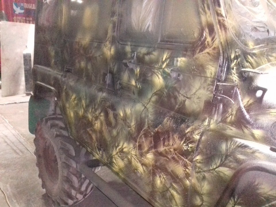

А такой камуфляж мне не нравиться.
Аэрография нравиться,но хорошая дорогая,и опять же под неё подготавливать замучишься.

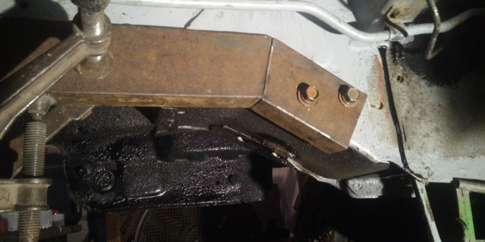

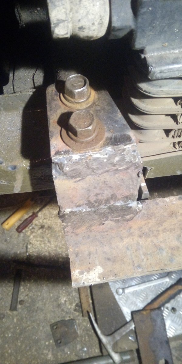

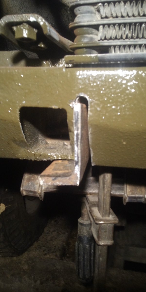

Кронштейн площадки для лебедки,65 швеллер,верхняя полка отрезается,прикручен в штатные гайки.
Под площадку можно будет упираться хайджеком.
Так выходит впереди,частично подрезал поперечину, масляный радиатор остаётся на штатном месте.

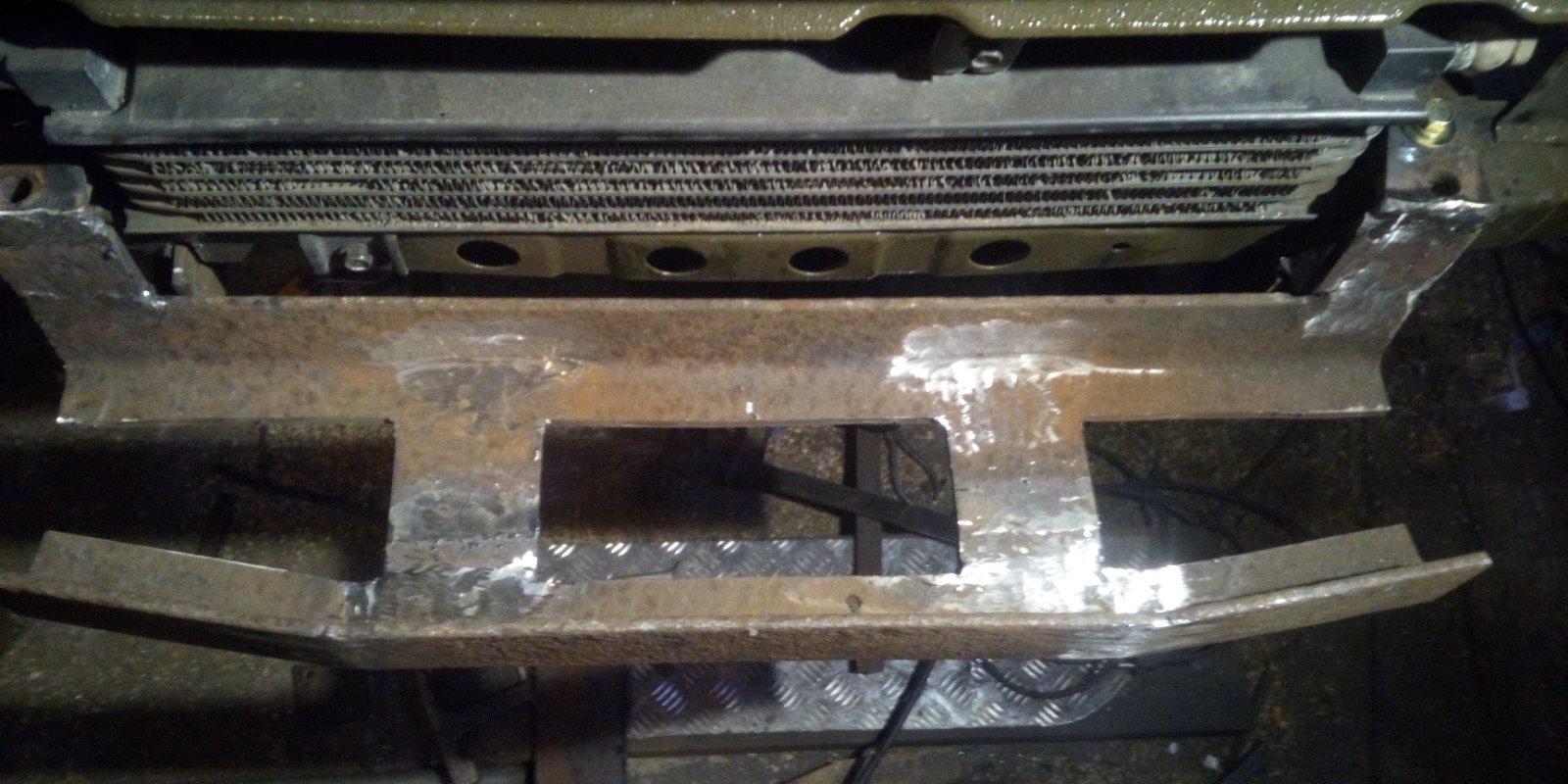

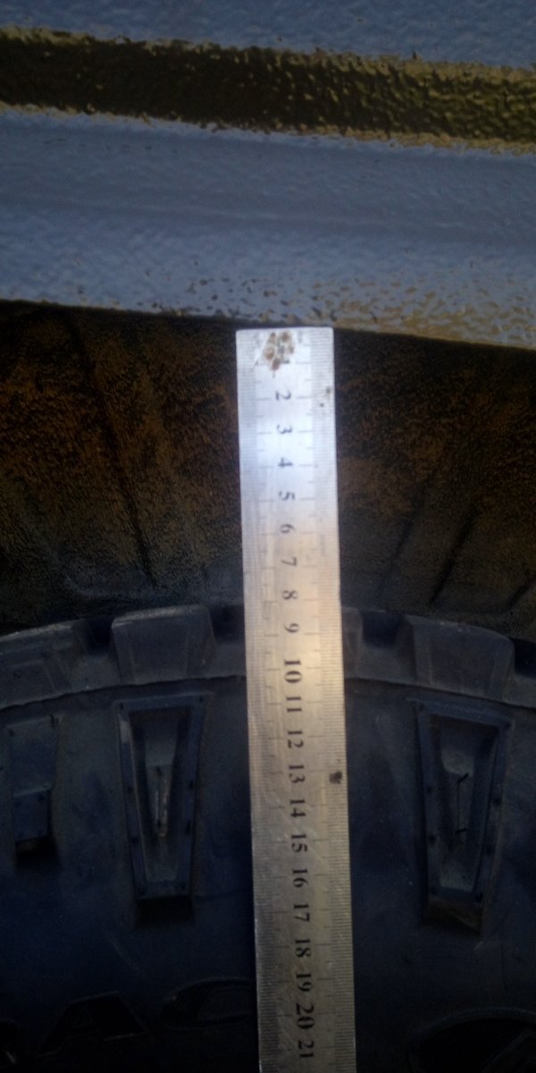

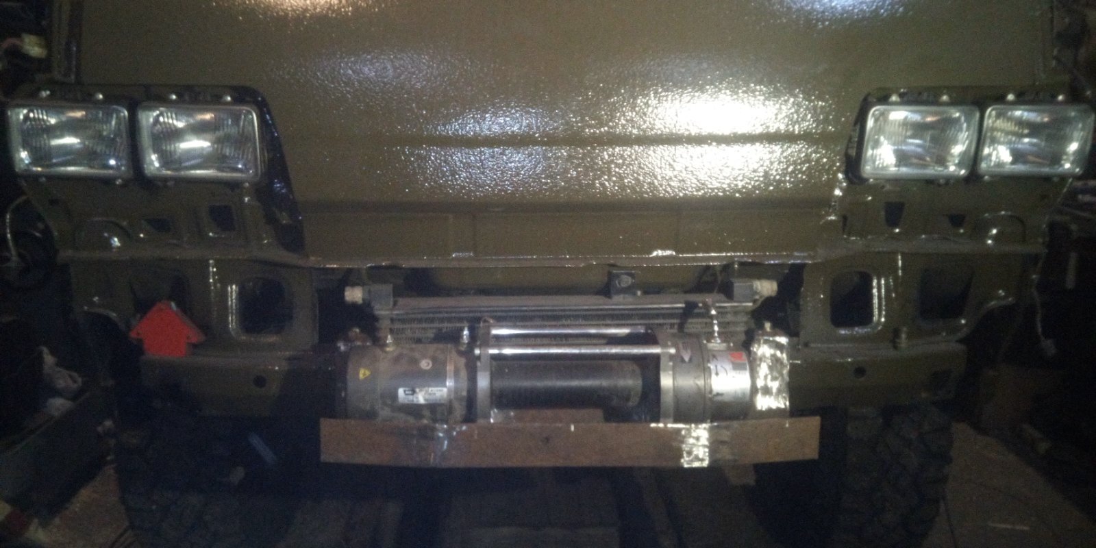

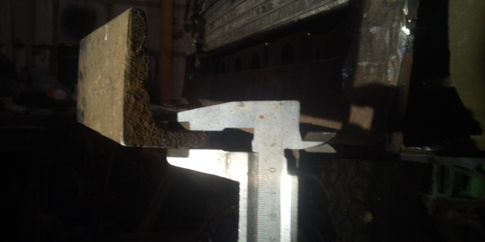

Площадка под лебёдку из швеллера,для облегчения вырезал окна.16386289576225838588660649226896.thumb.jpg.d500d9c9077e7a7ab325ba4f9396ccfb.jpg
Завязал на штатные кронштейны

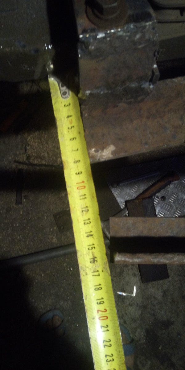

Расстояние на которое выступает.
Вес площадки с кронштейнами в итоге будет около 17 кг,многовато,но она же и является нижней частью бампера и налегке будет выдерживать хайджек.
Продолжение следует.
Чем дальше клюз от барабана тем равномернее намотка.   Трос вытянутый вперёд на двух витках на барабане должен касаться верха клюза, а на четверех витках на барабане низа клюза. Переломов быть не должно.
