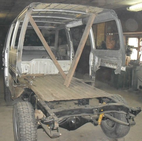

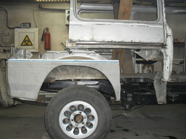

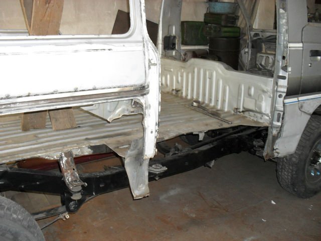

Я тоже переваривал весь кузов. И раму подкатил. Ничего сложного нет. )))  Было-бы желание.
