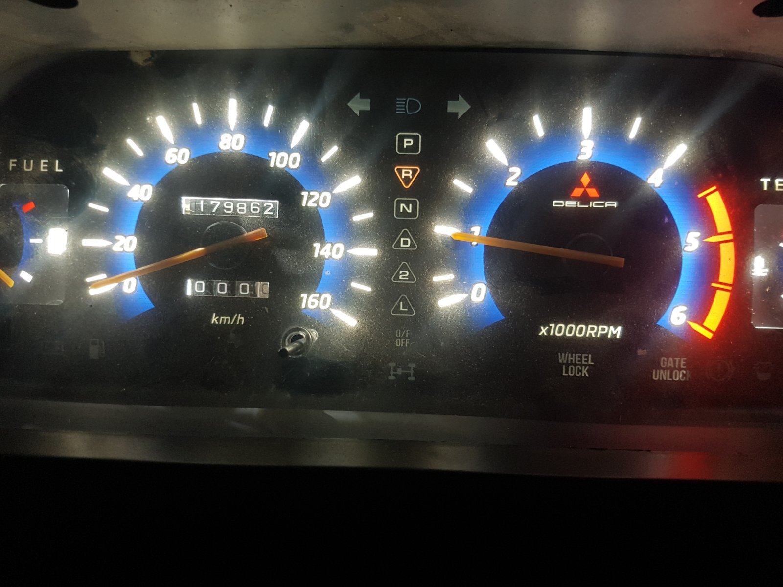

Панель на светодиодном кластере с розжигом,а шкалы и стрелки мне под заказ делали.
Лампа заднего хода горит всегда на панели,а вот когда передачи гоняю,лампочки каждой передачи показывают,что включил.

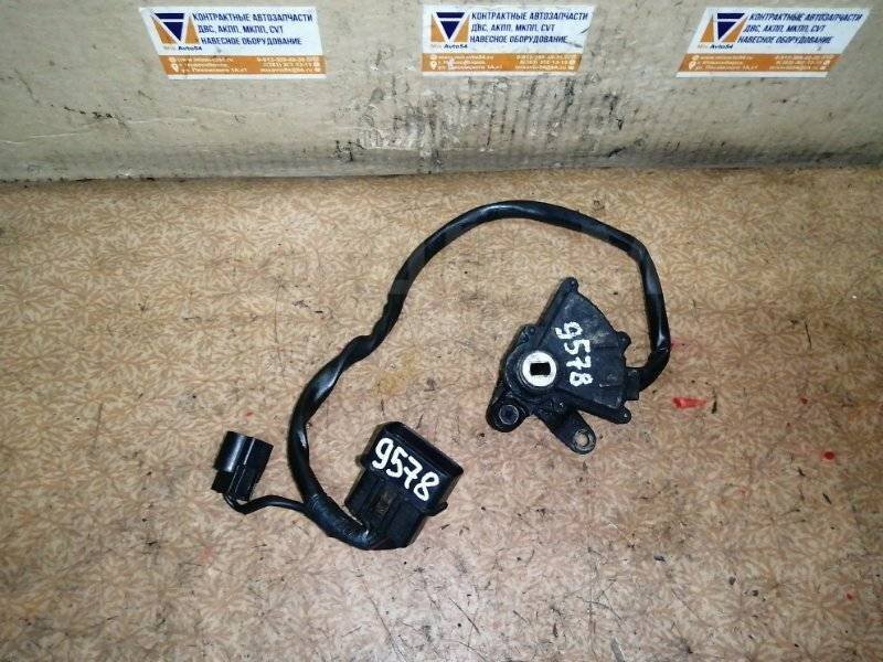

Температурный датчик АКПП, стоит на выходе магистрали охлаждения, рядом с ингибитором АКПП, он же выключатель блокировки стартера.
Ясно.Значит это не то. У меня он был весь заросший грязью. И новый я не знаю,куда воткнуть. НАФИГ НЕ НУЖЕН. Все работало без него.

К маленькой фишке подключается переходник на АКПП - один контакт термодатчик, а второй - соленоид овердрайва.
Если вопрос "Что это?" относился ко всему девайсу, то это тот самый переключатель (ингибитор), который показывает какая передача включена. И "...НАФИГ НЕ НУЖЕН..." - это зря, я без него езжу (развалился) и, честно говоря, неудобно, а стОит дорого. Мне, присылали от Тойоты, но он большой и между трубками и коробкой не пролезает.

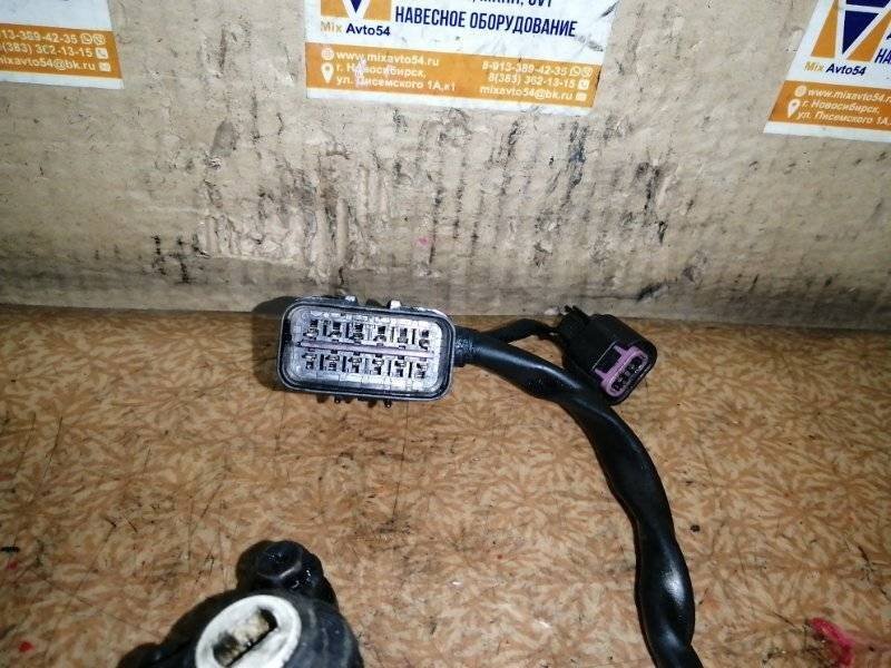

Если проблема не исчезает при отключении ингибитора (12-и контактный разъём на фото), то, скорее всего, коротит где-то в жгуте. На жгуте есть ещё 20-и контактный разъём, можно там разъединить для уточнения места закоротки.
