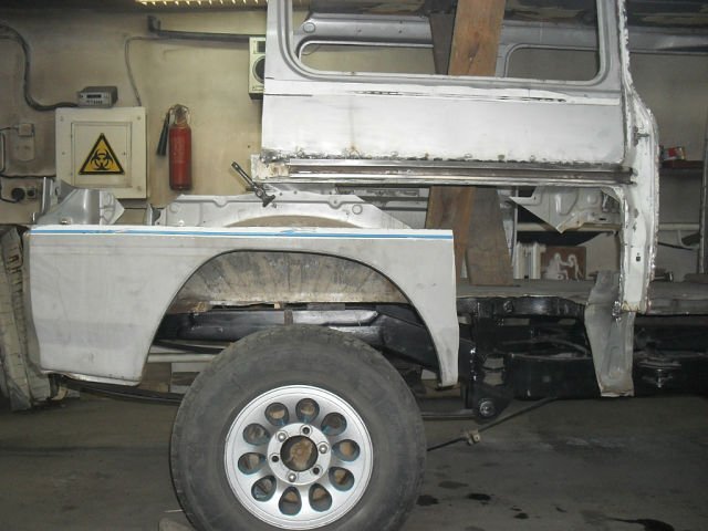

михалыч алт Опубликовано 2 июня, 2022 Жалоба Опубликовано 2 июня, 2022 В 01.06.2022 в 01:36, Igor197703 сказал: Здесь на форуме,если не перепутал,человек воткнул суперселект в кирпича,но у него кардан сантов 20 остался,как с таким можно ездить не знаю. При нормальных ходах моста что то да выломает. Если его присутствие очень оправданно,то заморочиться можно,как Lekar предлагал сдвинуть назад задний мост,сантов 15 можно получить(потребуется переварена колёсной арки),и вместо длинного АКПП какой нибудь МКПП долгоиграющий(намного короче) Но гемора очень немало,думал об этом но взвесив все решил:"Ну его". Ну типа того: Только я отодвигал на 400мм.
Ван-Грох Опубликовано 28 апреля, 2023 Жалоба Опубликовано 28 апреля, 2023 (изменено) В 26.05.2022 в 11:07, михалыч алт сказал: Всё можно сделать. Но дело не в желании. Дело в последствиях. Я сделал себе то, что хотел. Машина зверь. Двигатель 1KZ. Прёт как танк. База длинная (на 400мм. длиннее кирпича). Но поставить на учёт или вписать изменения уже не получится. С техосмотром тоже будут проблемы. Про то, что продать её и речи не может быть. Остается вечная (привязанная к хозяину ) машина. А если, что с хозяином случится??? Останется только такую классную машину пускать в разбор!!! Разве это есть хорошо? У меня сейчас точно такая-же проблема. Продать не могу (хотя есть желание). Переписать или внести изменения в техпаспорт тоже не реально. Покупать по доверенности люди боятся. Поэтому я-бы не советовал в наше время изменять конструкцию автомобиля или делать свап. Проще продать и купить мощнее. Меньше проблем. У вас крутой бус. Если не секрет, за какие деньги люди боятся покупать его по доверенности?) Что касается на счёт внесения изменений, посмотрите объявления на Авито в своём регионе. В нашем их достаточно много, предлагающих узаконить переделки. Вопрос в деньгах. На Ютуб есть канал NVA-motors, у них большой опыт в свапах двигателей, переделках ходовой части и т.п. Важно! Все свои переделки они узаконивают официально. Клиент получает автомобиль с внесёнными в ПТС изменениями и годный к предвижению по ДОП и дальнейшей смене владельца. Попробуйте связаться с ним, возможно они вам помогут узаконит ваш авто. Хотя, насколько я знаю, отбоя в клиентах у них нет, за сим очередь к ним немалая. Но всё же, чем чёрт не шутит... От всей души хотелось бы, чтобы ваш бусик жил свободной жизнью и радовал людей и после вас. Изменено 28 апреля, 2023 пользователем Ван-Грох уточнение

михалыч алт Опубликовано 29 апреля, 2023 Жалоба Опубликовано 29 апреля, 2023 Передвигаюсь нормально. Останавливали много раз. В основном далеко от дома (дома не останавливают). Проблем нет. Техосмотр и страховка имеется.
