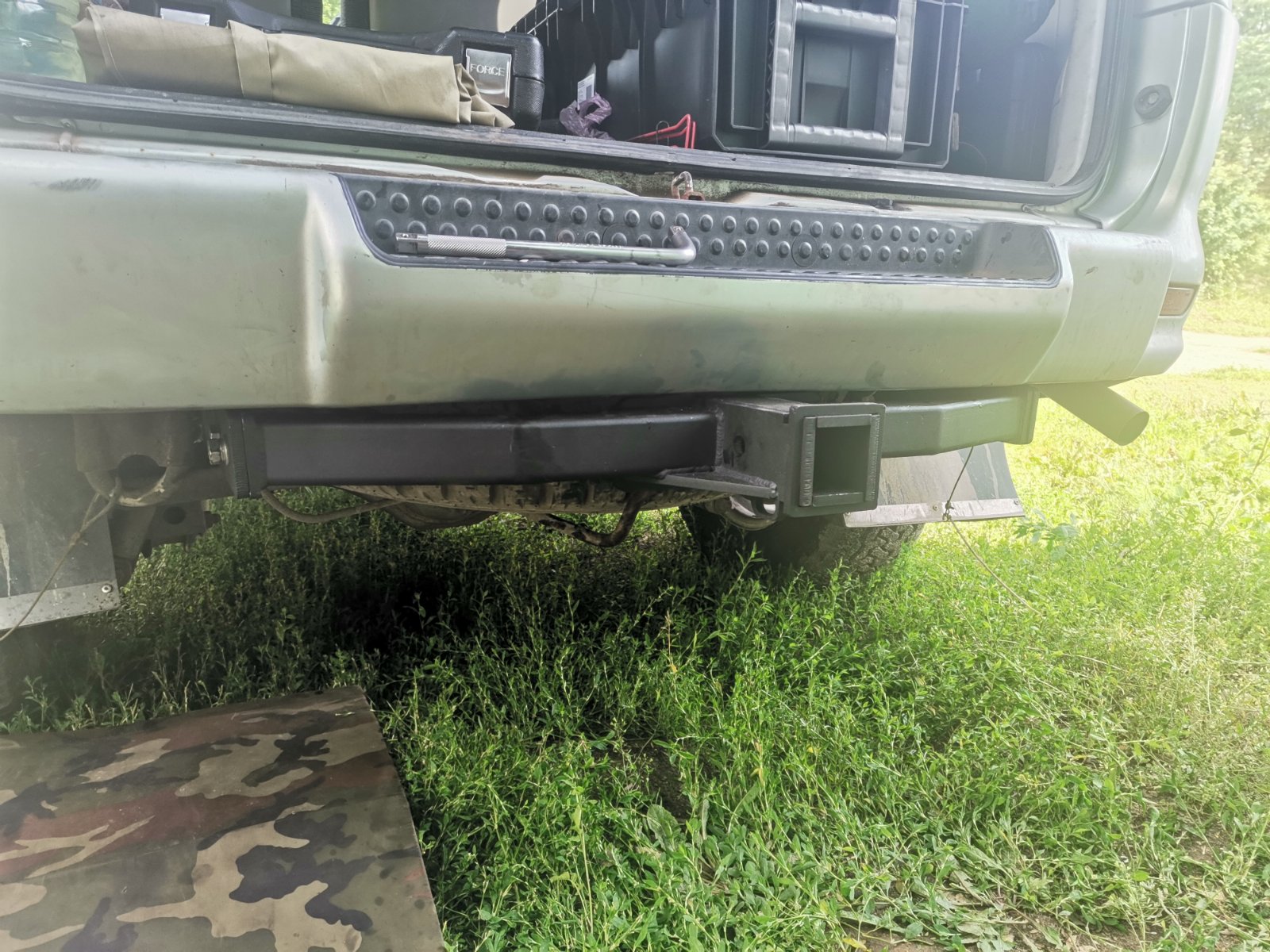

serrega2009 Опубликовано 28 августа, 2023 Жалоба Опубликовано 28 августа, 2023 Сертификат мне не удалось посмотреть... А фото вижу.... получается раму засверливать нужно чтобы кронштейны прикрутить?
vadim66nt Опубликовано 29 августа, 2023 Жалоба Опубликовано 29 августа, 2023 (изменено) булошный фаркоп сильно другой. При установке родного Фаркопа на Кирпич ничего сверлить не нужно, все отверстия есть, на Кирпичах до 90г нет резьбы в отверстиях под задний стабилизатор, на кирпичах после 90г резьба есть. На них крепится фаркоп. Но на машинах до 90г фаркоп стоит и без болтов под стабилизатор, но с ними надежнее... Изменено 29 августа, 2023 пользователем vadim66nt

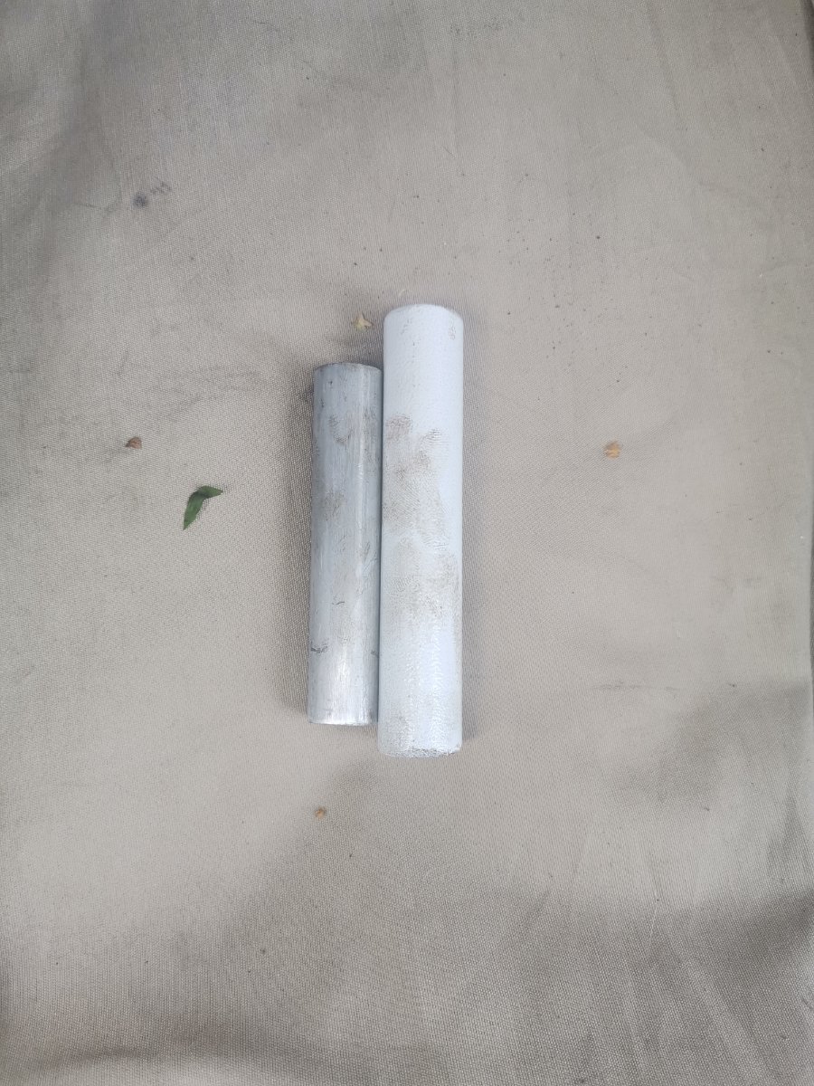

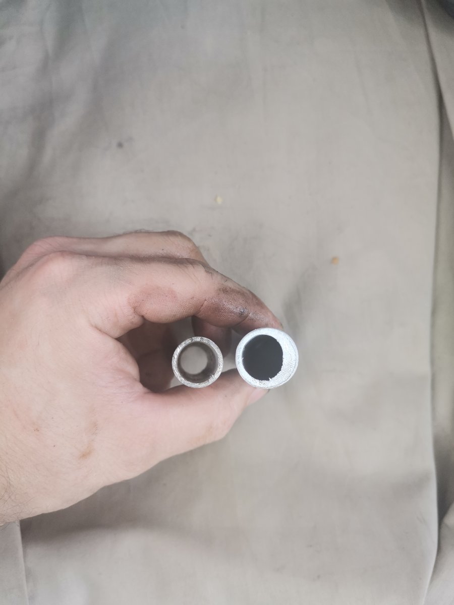

mr.SHADOW Опубликовано 29 августа, 2023 Жалоба Опубликовано 29 августа, 2023 Так я тоже ничего не сверлил. Отверстия есть в лонжеронах. Но вот втулки для крепления через них пришлось изготавливать свои. Штатные большие. Как раз под сверление. P. S. Сертификат выложил на Яндекс диск. Ткните по ссылке выше. Ну, или тут
