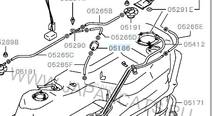

да, бенз. но клапанок некий и тут тоже есть. 05186 на картинке
Изменено пользователем Bombey
@Bombey Это клапан разбалансировки бака. Что-бы выходил из бака воздух. Обычный обратный клапан. Ни какого напряжения там нет.
