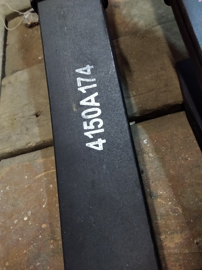

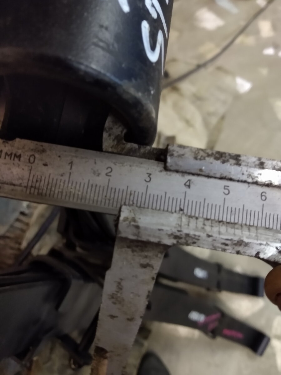

serrega2009 Опубликовано 3 ноября, 2020 Жалоба Опубликовано 3 ноября, 2020 Получил рессоры...теперь танцы с сайлентом будут... Нужно подбирать будет... Внешний диаметр 40мм...длина 70 мм...

михалыч алт Опубликовано 11 декабря, 2020 Жалоба Опубликовано 11 декабря, 2020 @Drive@sek А в чем проблема переварить крепления. Или перегнуть уши на коренном листе? У меня просто крепления переварены.
Lekar Опубликовано 12 декабря, 2020 Жалоба Опубликовано 12 декабря, 2020 @михалыч алт умеешь гнуть уши на рессорах в домашних условиях?
михалыч алт Опубликовано 13 декабря, 2020 Жалоба Опубликовано 13 декабря, 2020 @Lekar Конечно умею. Перегнул не одну рессору. Отрезаешь ненужную длину рессоры. Нагреваешь в печке конец рессоры. И гнешь его как хочешь. У меня сделана болванка по размеру втулки. Зажимаешь её в тиски. И на болванке придаешь ей круглое ухо. Потом снова нагрев. И закалка в масле.
