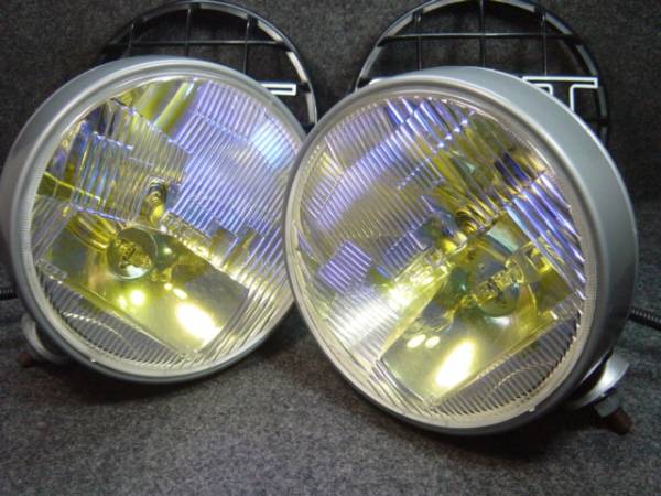

Вот в настоящее время точ такие же туманки как у меня стоят на машине стоят на продажи на аукционе http://www.enova.ru/yahoo/lot.php?aid=g84839145
Вот и фото только у меня щас они черные (корпус) а так первоночально были серые. post-451-1256858430_thumb.jpg ну и немного стекло не такое тут что на аукционе в нутри стоит 2 лампы первоя Н4 (ближний дажьний и + Н1 у меня стоит только Н4. В них единственный минус то что они очень большие (диаметр 20 см) и тяжелые обязательно надо с верху крепить.
Причем совсем недавно приобрел еще одну пару таких же туманок конечно не в очень хорошем тех состоянии лопнут корпус но т.к. он металлический востановить не проблема.
Изменено пользователем Девяткин
