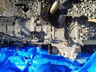

alek1971qwe Опубликовано 20 мая, 2013 Жалоба Опубликовано 20 мая, 2013 помогите советом ,поменял на своей делики коробу сраздаткой по причине что старая раздатка померла двигатель 4d56t кузов 35 автомат,приобрел контрактную и решил поменять сам у себя в гараже,снял старую и воткнул контрактную залил масло чуть выше уровня завел двиг пробежал повсем скоростям проверяю уровень масла ,уровень остался на мести,делаю предположение что не работает гт скидоваю коробу и снимаю гт он сухой,доливаю масло чуть больше литра и ставлю на место ,когда снимал пометил маркером и вроде поставил также ,завожу и повторяю процедуру повторно ,но не каких движений посоветуйте в чем может быть причина уровень масла не уходит и машина никак не реагирует на переключение скоростей, может есть какие хитрости по установки ,
paul-irkut Опубликовано 20 мая, 2013 Жалоба Опубликовано 20 мая, 2013 Повреждение маслонасоса, не? С уважением, Павел
alek1971qwe Опубликовано 20 мая, 2013 Жалоба Опубликовано 20 мая, 2013 может быть с коробой пришел мертвый гт ,скинуть коробу и поставить родной гт иеще момент подскажите сколько заливается масло в гт,с уважением
